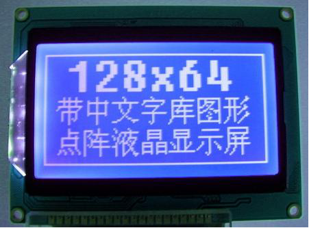

8.1.1)12864液晶模塊的簡介
 比較常用的12864液晶模塊有黃綠背光的、藍色背光的,有帶/不帶字庫的,其控制芯片主要是KS0108、T6863、ST7920等等,這里本人所使用的為ST7920為控制芯片的JX12864K1液晶屏。但是不管用什么類型的12864,其使用操作都大同小異!當然,如果你會使用1602了,那么12864的使用也會變得事半功倍!
1)關于12864液晶模塊的說明:
     1,可顯示出漢字以及圖形,內置有8192個中文漢字(16X16點陣)、128個字符(8X16點陣)以及64X256點陣顯示RAM(GDRAM),顯然是要比1602高級!
     2,可以選擇8位并行或者是4位串行的操作
     3,可以顯示出128列× 64行的內容,可以實現文字與圖形混合顯示功能、可以自由的去設置光標、顯示移位功能、垂直畫面旋轉功能、反白顯示功能、休眠模式等等
    12864液晶模塊實物圖
                                          圖1  12864液晶模塊實物圖

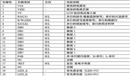

2)12864液晶接口的說明:
12864液晶屏接口圖
                                                        圖2 12864的液晶接口圖
簡介上圖:
    1,引腳3(VL):一般接一個103的電位器,用于調節液晶屏的顯示亮度。
    2,引腳15(PSB):高電平時選擇并口,低電平時選擇串口
   3,引腳16(NC):空腳即不需要接任何的管腳即可。

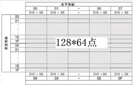

2)繪圖坐標分布圖
     12864繪圖坐標
                       圖3 12864液晶繪圖顯示坐標
水平方向有128個點,垂直方向有64個點,在更改繪圖RAM時,由擴充指令設置GDRAM地址,設置順序為先垂直后水平地址(連續2個字節的數據來定義垂直和水平地址),最后是2個字節的數據給繪圖RAM(先高8位,后低8位)。
最后總結一下12864液晶模塊繪圖的步驟,步驟如下:
1) 關閉圖形顯示,設置為擴充指令模式。
2) 寫垂直地址,分上下半屏,地址范圍為:0~31。
3) 寫水平地址,兩起始地址范圍分別為:0x80~0x87(上半屏)、0x88~0x8F(下半屏)。
4) 寫數據,一幀數據分兩次寫,先寫高8位,后寫低8位。
5) 開圖形顯示,并設置為基本指令模式。
在此說明一點,也是好多新人模糊的地方。ST7920可控制256*32點陣(32行256列),而12864液晶模塊實際的行地址只有0-31行,12864液晶的32-63行是從0-31行的第128列劃分出來的。也就是說12864的實質是“256×32”,只是這樣的屏“又長又窄”,不適用,所以將后半部分截下來,拼裝到下面,因而有了上下兩半屏之說。再通俗點說第0行和第32行同屬一行,行地址相同;第1行和第33行同屬一行,以此類推。
    如果還不明白,暫時不需要深究,當會用的時候,自然而然就會明白了!

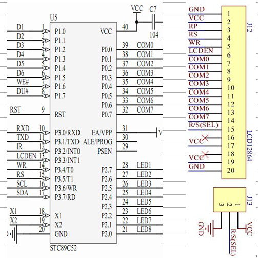

8.2)12864液晶模塊連接單片機原理圖
液晶連接單片機圖
                   圖4  麥光單片機開發板中液晶連接單片機圖
有些初學者可能會問? 為什么電路圖是這樣連接的,讀者可以對照上圖2即知
接口說明:
1)液晶1、2為電源接口; 19、20為背光電源。
2)  液晶3端為液晶對比度調節端,其中連接一個10KΩ電位器來調節液晶對比度第一次使用時,在液晶上電狀態下,調節至液晶上面一行顯示出黑色小格為止。
3)  液晶4端為向液晶控制器寫數據、命令選擇端,接單片機的P3.5口。
4)液晶5端為讀、寫選擇端,接單片機的P3.4口。
5)液晶6端為使能信號端,接單片機的P3.3口。
6)液晶15端為串(L)、并(H)口選擇端,接單片機的P3.2口。
7)液晶16、18為空管腳口,在硬件上不做連接。
8)液晶7~14為8位數據端口,依次接單片機的P0口。

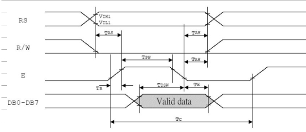

8.3,12864液晶模塊時序圖的分析和程序編寫
這里本人只介紹并行操作,串行操作基本留給感興趣的讀者去探索吧!
1) 并行寫操作時序圖
12864寫操作時序圖
                                                                圖5  12864寫操作時序圖
相信看懂1602的人都很容易知道時序圖了,在此不多說
函數功能:    寫命令數據到LCD
入口參數:    Cmd
出口參數:      void
RS=L; RW=L, E=高脈沖,D0~D7=指令碼
void Write_LCD_Command(Uchar8 Cmd)     // 寫命令
   LCD_Busy_Wait();   // 忙檢測
   LCD_Rs = 0;
  LCD_Rw = 0;
  LCD_En = 0;
   P0 = Cmd;
   Delay_1ms(5);
   LCD_En = 1;
   Delay_1ms(5);
   LCD_En = 0;
函數功能:    寫數據
入口參數:    Data
出口參數:    void
RS = H, RW = L, E= 高脈沖, D0~D7= 數據。
void Write_LCD_Data(Uchar8 Date)      // 寫數據
    LCD_Rs = 1;
       LCD_Rw = 0;
       LCD_En = 0;
       P0 = Date;
       Delay_1ms(5);
       LCD_En = 1;
       Delay_1ms(5);
       LCD_En = 0;
以上程序的說明基本跟1602液晶是一樣的
