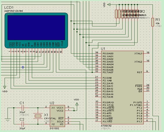

電路圖
整體的電路圖
功能說明:該電路是使用的AT89C52作為控制器,電路的左下方是時鐘芯片DS1302;用液晶屏來顯示當前的時間、若干漢字、一幅小圖等等內容;
電路連線:
(1)液晶模塊: E=P2^0;  RW=P2^1;  RS=P2^2;  CS2=P2^3;  CS1=P2^4;  RST(復位信號)=5V;
               數據口D0~D7接單片機P0口;
(2)時鐘芯片DS1302:  RST = P3^6 ;    CLK =  P1^6 ;    SDA =  P1^7 ;
電路仿真結果如下圖:
