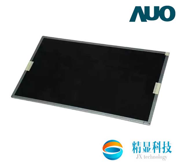

一、友達液晶模組G238HAN04.0應用特征
基本信息 :
制造商 友達 (AUO) 面板型號 G238HAN04.0
面板尺寸 23.8英寸 面板應用 工業
面板類型 a-Si TFT-LCD, 液晶模組
工作環境 : 工作溫度 0 ~ 60 °C 存儲溫度 -
RoHS狀態 RoHS 耐振動性 -
生產情況 : 量產中
二、友達液晶模組G238HAN04.0結構詳情
像素特征 : 像素數量 1920(RGB)×1080, FHD 點間距 0.0915×0.2745 (H×V) mm
像素布局 RGB垂直條狀 像素間距 0.2745×0.2745 (H×V)  [92PPI]
結構尺寸 : 顯示區域 527.04(H) × 296.46(V) mm 可視區域 -
外觀尺寸 - 外觀厚度 -
外觀特征 : 外觀形狀 平面矩形 風景肖像 風景模式
寬高比 16:9 (H:V)
其它特征 : 重量 - 表面處理 霧面,Hard coating (3H)
三、友達液晶模組G238HAN04.0光學詳情
基本信息 :
面板亮度 350 cd/m² (Typ.) 對比度 1000:1 (Typ.) (透射)
可視角度 89/89/89/89 (Typ.)(CR≥10) 光學模式 AHVA,常黑顯示,透射式
推薦視角 全視角 反應時間 14 (Typ.)(G to G) (ms)
色彩性能 : 白色色度 Wx:0.313; Wy:0.329 顯示顏色 16.7M (6-bit + Hi-FRC)
色溫 6485K 亮度均勻性 1.25/1.33 (Typ./Max.)(9 points)
四、友達液晶模組G238HAN04.0電子詳情
工作頻率 : 60Hz
翻轉掃描 : No
功率總耗 : -
五、友達液晶模組G238HAN04.0背光詳情
背光特征 : 燈管類型 WLED 燈管壽命 30K (Min.) 小時
數量 - 位置 側入式光源(底部)
WLED驅動電氣 : 電壓輸入 - 電流輸入 -
功率消耗 -
接口特征 : 類型 - 燈管驅動 -
六、友達液晶模組G238HAN04.0信號詳情
信號系統 : LVDS (2 ch, 8-bit)
信號電氣: 電壓輸入 5.0V (Typ.) 電流輸入 -
功率消耗 -
接口特征 : 類型 端子
端子詳情 : 品牌 型號 腳間距 腳數 數量 接口定義
七、友達液晶模組G238HAN04.0包裝詳情
包裝箱: 數量 重量 尺寸 (L×W×H)
