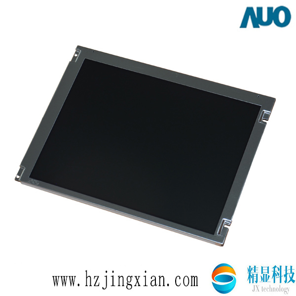

先認(rèn)清現(xiàn)實:8寸不是標(biāo)準(zhǔn)件,“孔位體系”至少有三種常見流派
A:側(cè)邊孔
很多 8.0" 工控模組采用左右側(cè)邊 M2/M3 螺絲孔,孔位在金屬框側(cè)邊,而不是背面。比如 Panelook 上的 8.0" 模組信息里就能看到“Side mounting holes (4-M2)”或“Side mounting holes (4-M3)”這樣的描述。
這種結(jié)構(gòu)常用于:前框壓裝、嵌入式安裝、機柜面板固定。
B:背面孔 /后背螺絲柱
部分模組或帶后殼/背板結(jié)構(gòu)會給背面固定點,適合做“背面支架+整機背板”路線。
C:類VESA孔位
如果買的是“成品顯示器/一體機/工控顯示器”,才更可能遇到 VESA 75×75 / 100×100(MIS-D)這類孔位標(biāo)準(zhǔn);它是成品顯示設(shè)備的安裝接口,并非裸 LCM 模組的通用標(biāo)準(zhǔn)。
裸模組(LCM)的孔位不可默認(rèn)按VESA理解。要先確定你采購的是“裸模組”還是“成品顯示器/整機”。
