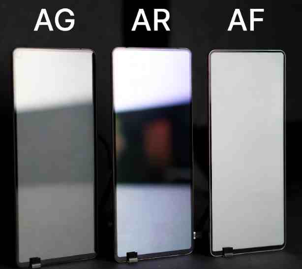

1、AG(防眩光):
解決“刺眼”和“鏡面反射”,代價是細節(jié)銳度AG 的核心機制是把表面變成“霧面漫反射”,降低強光下的眩光感,適合戶外、強頂燈、側(cè)逆光環(huán)境。
代價你必須提前接受:
1·細字、細線可能變糊(尤其是高PPI、細字體UI)
2·同樣亮度下主觀“通透感”下降
適用建議:
1·戶外自助機、充電樁、工程機械、強光車間:優(yōu)先考慮中等AG
2·醫(yī)療影像、精密檢測、字體非常細的界面:AG要謹慎,先做樣機對比
2、AR(防反射):
解決“反射像一面鏡子”,但對工藝與耐久更敏感,AR 的目標是降低表面反射率,讓屏幕在戶外更“透”。很多AR規(guī)格會用“每個光學(xué)表面反射率低于0.5%”這類口徑來描述,屬于典型的光學(xué)鍍膜能力。
材料廠也會用“反射降低約75%”這類表述來解釋AR帶來的可讀性提升。
AR的代價通常在“維護與耐久”上:
1·表面鍍膜需要更規(guī)范的清潔方式,否則容易留下細劃痕或膜層損傷
2·選型時要問清楚:是否有耐磨/耐化學(xué)測試報告(酒精、消毒液、汗液、油污)
液晶屏
3、AF(防指紋/疏油):
解決“指紋明顯、手感澀、不好擦”,代價是會磨耗,AF本質(zhì)上是低表面能涂層,讓油污不那么粘、滑動更順。行業(yè)常用“接觸角”作為指標,例如疏油處理往往會給出較高的接觸角范圍;也有資料提到疏油處理的接觸角常見在 105°–120°量級。
要重點注意的是:AF是“薄頂層”,高頻使用+頻繁擦拭下會磨損,所以需求里要寫清楚“壽命口徑”:
1·多少次摩擦后接觸角仍滿足范圍?
2·多少次酒精擦拭后仍有效?
否則樣機好用、量產(chǎn)半年變澀,是常見翻車點。
