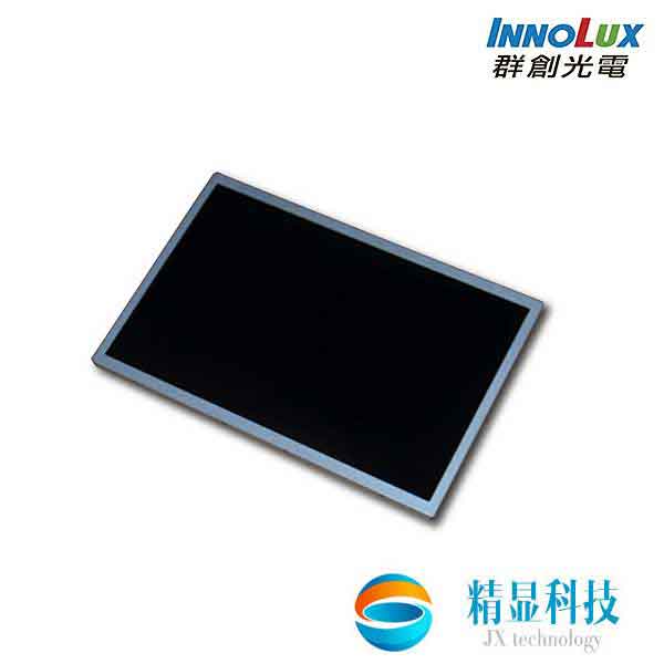

一、群創液晶模組G121ICE-LM2應用特征
基本信息 :
制造商 群創 (Innolux) 面板型號 G121ICE-LM2
面板尺寸 12.1英寸 面板應用 工業
面板類型 a-Si TFT-LCD, 液晶模組
工作環境 : 工作溫度 -20 ~ 70 °C 存儲溫度 -
RoHS狀態 RoHS 耐振動性 -
生產情況 : 量產中
二、群創液晶模組G121ICE-LM2結構詳情
像素特征 : 像素數量 1280(RGB)×800, WXGA 點間距 0.068×0.204 mm
像素布局 RGB垂直條狀 像素間距 0.204×0.204 mm  [124PPI]
結構尺寸 : 顯示區域 261.12(W)×163.2(H) mm 可視區域 264.12(W)×166.2(H) mm
外觀尺寸 278(W)×184(H) mm 外觀厚度 7.1/9.61 (Typ./Max.) mm
外觀特征 : 外觀形狀 平面矩形 風景肖像 風景模式
寬高比 16:10 (W : H)
其它特征 : 重量 - 表面處理 霧面,Hard coating (3H)
三、群創液晶模組G121ICE-LM2光學詳情
基本信息 :
面板亮度 400 cd/m² (Typ.) 對比度 1000:1 (Typ.) (透射)
可視角度 88/88/88/88 (Typ.)(CR≥10) 光學模式 AAS,常黑顯示,透射式
推薦視角 全視角 反應時間 12/8 (Typ.)(Tr/Td) ms
色彩性能 : 白色色度 Wx:0.313; Wy:0.329 顯示顏色 262K/16.7M (6-bit / 8-bit)
色溫 6485K 亮度均勻性 1.25/1.43 (Typ./Max.)(5 points)
四、群創液晶模組G121ICE-LM2電子詳情
工作頻率 : 60Hz
翻轉掃描 : No
功率總耗 : -
五、群創液晶模組G121ICE-LM2背光詳情
背光特征 : 燈管類型 WLED 燈管壽命 30K (Min.) 小時
數量 - 位置 側入式光源
WLED驅動電氣 : 電壓輸入 - 電流輸入 -
功率消耗 -
接口特征 : 類型 - 燈管驅動 -
六、群創液晶模組G121ICE-LM2信號詳情
信號系統 : LVDS (1 ch, 6/8-bit)
信號電氣: 電壓輸入 3.3V (Typ.) 電流輸入 560/675mA (Typ./Max.)
功率消耗 -
接口特征 : 類型 端子
端子詳情 : 品牌 型號 腳間距 腳數 數量 接口定義
禾昌 187114-30091 1.0 mm 30 pins 1 pcs -
