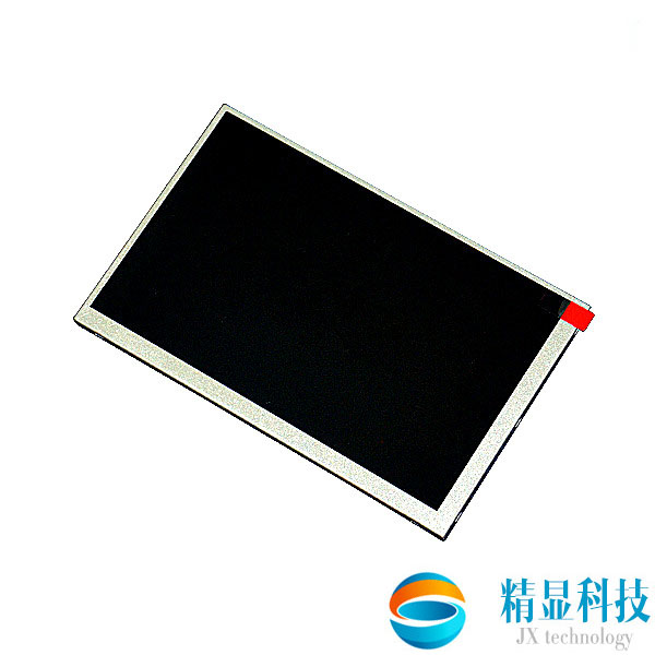

日立液晶模組TX26D02VM1CAA 基本信息
面板品牌: 日立
面板型號: TX26D02VM1CAA
工作溫度: -20 ~ 70 °C
存儲溫度: -20 ~ 70 °C
抗震性能: 3.0G (29.4 m/s²)
日立液晶模組TX26D02VM1CAA 結構特性
面板尺寸: 10.4寸
點分辨率: 640(RGB)×480 (VGA)
寬 高 比: 4:3 (寬:高)
面板重量: 450g (Typ.)
顯示區域: 211.2×158.4 mm (橫*豎)
日立液晶模組TX26D02VM1CAA 光學特性
面板亮度: 350 cd/m² (Typ.)
對 比 度: 500 : 1 (Typ.) (透射)
顯示顏色: 262K (6-bit)
響應時間: 30/20 (Typ.)(Tr/Td) (ms)
可視角度: 50/50/50/50 (Min.)(CR≥10) (左/右/上/下)
日立液晶模組TX26D02VM1CAA 發光系統
燈管位置: 側入式光源(頂部和底部)
光源類型: CCFL
燈管數量: 2 pcs
燈管形狀: 直條
單燈電壓: 490V (Typ.)
日立液晶模組TX26D02VM1CAA 信號接口
信號大類: TTL
信號小類: CMOS (1 ch, 6-bit)
面板電壓: 3.3V (Typ.)(VDD)
