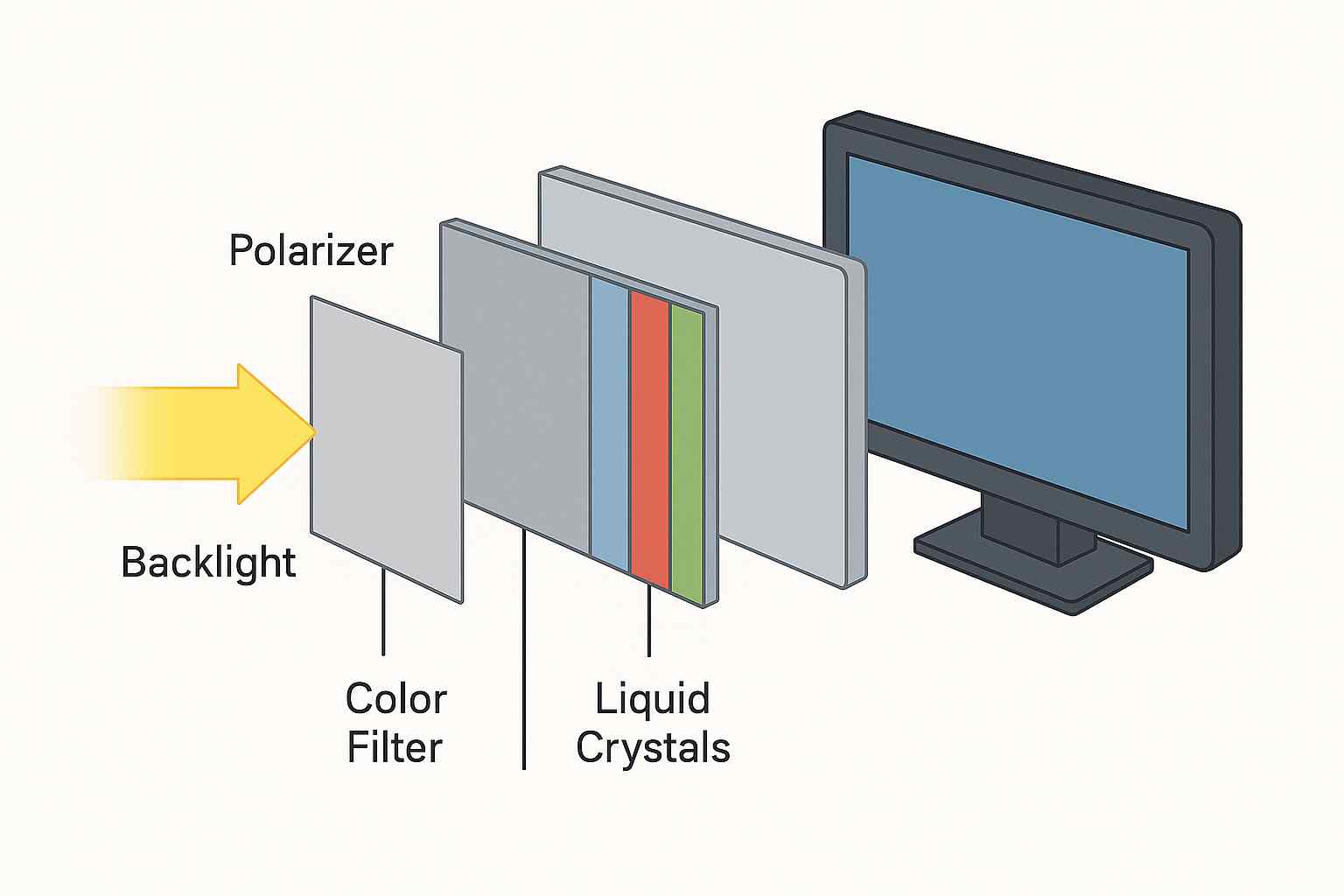

2.3光學契約:
亮度/霧度/視角/色域變化會直接改變產品體驗
工業屏常見版本差異,不只是“更亮一點”,而是:
1·背光LED數量、串并結構變化(導致驅動電流/功耗變化)
2·霧面處理(AG)霧度(Haze)不同:戶外反射、清晰度、UI細節觀感都不同
3·可視角度與對比度的測量邊界、偏光片材料變化
4·色域/色溫目標值調整
在datasheet里經常能看到“光學測試條件”對電流、溫度做明確約束,例如某些規格會定義LED壽命測量條件(例如IL=40mA@25℃)并提示超出會影響壽命。
這類條款一旦隨版本調整,你整機亮度與可靠性都可能被動變化。

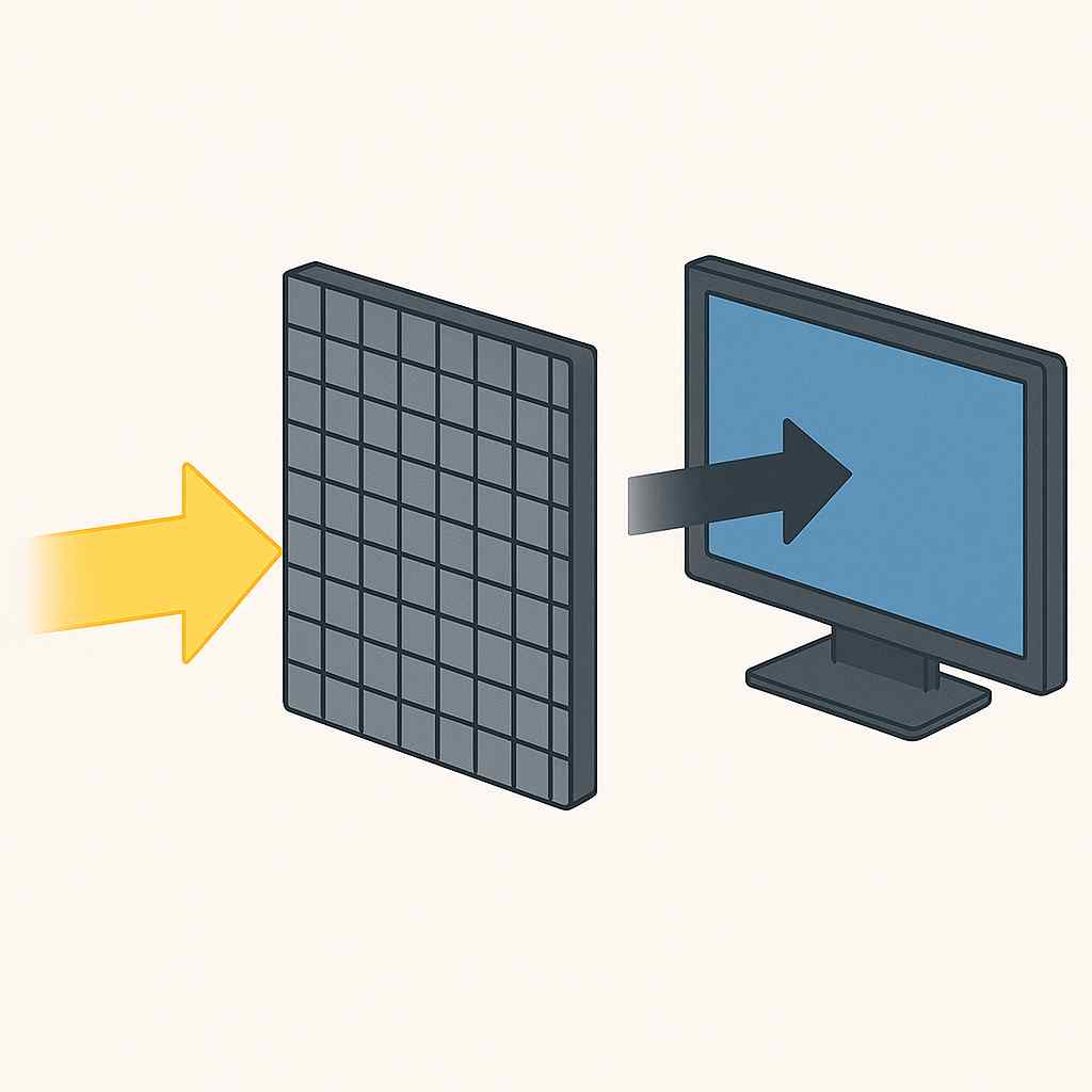

2.4背光與驅動契約:
最容易引發“能亮但不穩”的量產事故
同一系列屏,可能出現:
1·“背光含驅動器”vs“不含驅動器需要外置恒流驅動”
2·PWM調光頻率范圍、調光線電平閾值不同
3·背光功耗提升導致電源余量不足、EMI更難控制
這類變化通常就是V0→V1→V2里最容易出現的“工程版本差異”之一。
