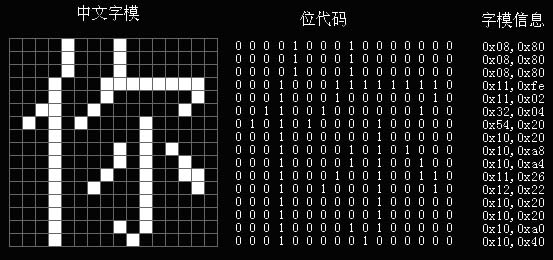

     那么,在得到了漢字的內碼之后,還僅是一組數字而已,那又如何實現屏幕顯示呢?那么這就涉及到了文字的字模,字模雖然說也是一組數字,但是它的意義卻和數字的意義有了根本的變化,它是在用數字的各位信息來記載英文或者漢字的形狀,比如英文的'A'在字模的記載方式如下圖1所示:
A字模圖
圖1 “A”字模圖
     而中文的“你”在字模之中的記載卻如圖2所示:
你字模圖
圖2 “你”字模圖

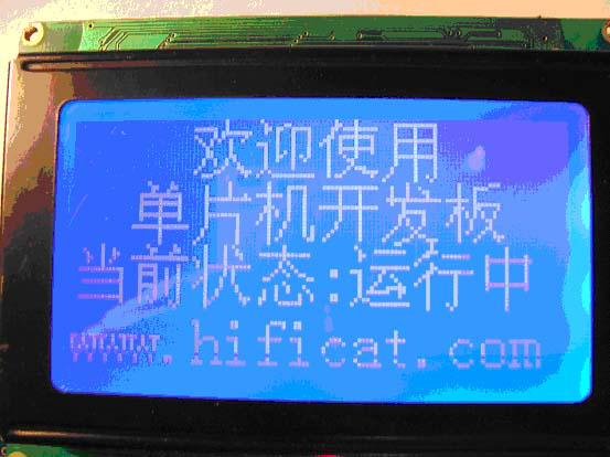

     通過以上的學習,現在就來實際應用12864LCD屏的軟硬件設計。本實例將會在LCD上顯示如圖3所示內容:
LCD顯示狀態
圖3 模擬顯示的效果圖

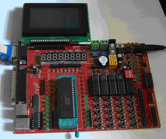

     在調試之前先將顯示切換開關切換到LCD顯示狀態。
12864LCD屏
點陣LCD屏
圖4 128*64LCD實驗演示圖

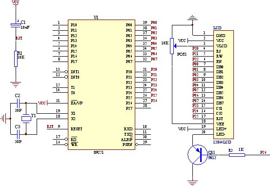

硬件的原理圖
硬件原理圖
圖5 硬件原理圖

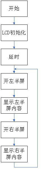

程序流程圖
軟件流程
圖6 軟件流程圖

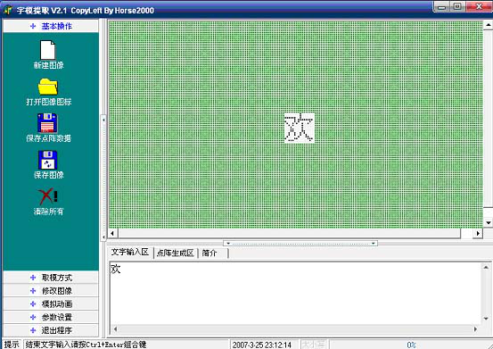

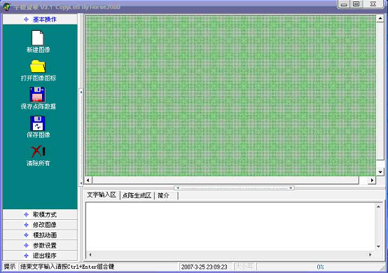

     在編寫軟件代碼之前必須要先掌握到漢字取模的方法。要得到上表之中的文字,我們可以借助取模軟件來完成。目前點陣LCD的取模軟件有很多,我們就以本開發板配套的取模軟件為例來介紹一下漢字的取模方法。
     打開取模軟件,會出現如下的顯示界面:
12864LCD屏
     在文字輸入區之中輸入文字,我們以輸入一個歡迎的“歡”字為例,了解其取模的過程。在文字輸入區中輸入“歡”后按CTRL+ENTER組合鍵后就看到“歡”字已經在模擬顯示區中顯示出來了
點陣LCD屏
     在“取模方式”之中選擇“C51格式”就可以在“點陣生成區”得到你想要的漢字“歡”的顯示代碼。
