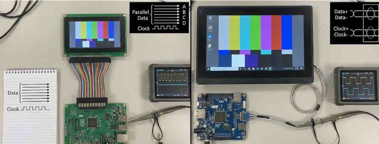

維度2:接口名一樣也可能不兼容
特別是VN這一代最容易踩TTL/LVDS的坑
G104VN01V0:明確寫TTLcompatible
G104VN01V1:datasheet給出InterfaceLVDS
這意味著:同一個“G104VN01”家族,不同版本可能是不同信號代際。你在采購單里如果只寫“G104VN”,不寫版本與接口,就等于把風險交給了運氣。
