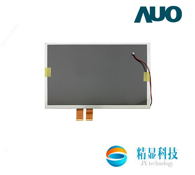

友達G101EAT02.6 10.1寸 分辨率1280*800 對比度800:1 常黑顯示 帶觸摸
  • 品牌:友達
  • 尺寸:10.1寸
  • 型號:G101EAT02.6
  • 分辨率:1280*800
  • 咨詢熱線:15382323032
  • 產品詳情
  • 聯系我們
一、友達液晶模組G101EAT02.6應用特征
基本信息 :
制造商 友達 (AUO) 面板型號 G101EAT02.6
面板尺寸 10.1英寸 面板應用 工業
面板類型 a-Si TFT-LCD, 液晶模組
工作環境 : 工作溫度 -20 ~ 70 °C 存儲溫度 -
RoHS狀態 RoHS 耐振動性 -
生產情況 : 量產中
二、友達液晶模組G101EAT02.6結構詳情
像素特征 : 像素數量 1280(RGB)×800, WXGA 點間距 0.0565×0.1695 mm
像素布局 RGB垂直條狀 像素間距 0.1695×0.1695 mm  [149PPI]
結構尺寸 : 顯示區域 216.96×135.6 mm 可視區域 -
外觀尺寸 - 外觀厚度 -
外觀特征 : 外觀形狀 平面矩形 風景肖像 風景模式
寬高比 16:10 (W : H)
其它特征 : 重量 - 表面處理 -
三、友達液晶模組G101EAT02.6光學詳情
基本信息 :
面板亮度 400 cd/m² (Typ.) 對比度 800:1 (Typ.) (透射)
可視角度 89/89/89/89 (Typ.)(CR≥10) 光學模式 AHVA,常黑顯示,透射式
推薦視角 全視角 反應時間 -
色彩性能 : 白色色度 Wx:0.313; Wy:0.329 顯示顏色 16.7M (6-bit + Hi-FRC)
色溫 6485K 亮度均勻性 1.43 (Max.)(5 points)
四、友達液晶模組G101EAT02.6電子詳情
工作頻率 : 60Hz
翻轉掃描 : No
功率總耗 : -
五、友達液晶模組G101EAT02.6背光詳情
背光特征 : 燈管類型 WLED 燈管壽命 50K (Min.)
數量 - 位置 側入式光源
WLED驅動電氣 : 電壓輸入 - 電流輸入 -
功率消耗 -
接口特征 : 類型 包含在屏信號接口中 燈管驅動 -
六、友達液晶模組G101EAT02.6信號詳情
信號系統 : LVDS (1 ch, 8-bit)
信號電氣: 電壓輸入 3.3V (Typ.) 電流輸入 -
功率消耗 -
接口特征 : 類型 端子
端子詳情 : 品牌 型號 腳間距 腳數 數量 接口定義
