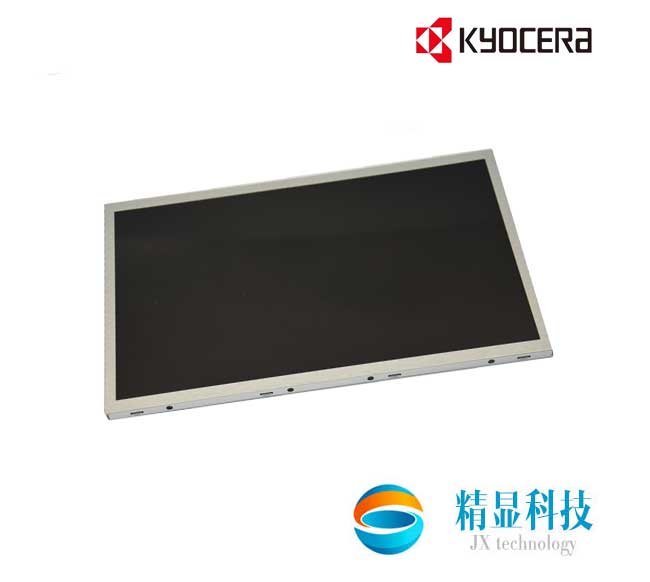

TCG121WXLPAPNN-AN20-SA是京瓷 (Kyocera) 推出的一款采用a-Si TFT-LCD技術的12.1英寸液晶模組產品,它裝配有WLED背光,含LED驅動器背光驅動,無觸摸。關于TCG121WXLPAPNN-AN20-SA的參數信息,以及京瓷液晶屏的供應廠家信息,總結如下。
