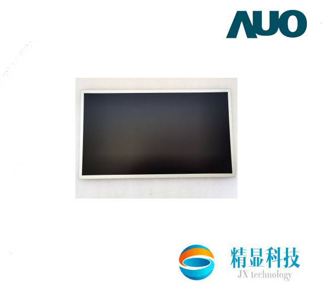

18.5寸G185HAT01.1 友達(dá) 對比度1000:1 分辨率1920*1080 常黑顯示 帶強(qiáng)化防護(hù)玻璃
- 品牌:友達(dá)
- 尺寸:18.5寸
- 型號:G185HAT01.1
- 分辨率:1920*1080
- 咨詢熱線:15382323032
產(chǎn)品詳情
一、友達(dá)液晶模組G185HAT01.1應(yīng)用特征
基本信息 : |
制造商 | 友達(dá) (AUO) | 面板型號 | G185HAT01.1 |
| 面板尺寸 | 18.5英寸 | 面板應(yīng)用 | 工業(yè) | |
| 面板類型 | a-Si TFT-LCD, 液晶模組 | |||
| 工作環(huán)境 : | 工作溫度 | -30 ~ 80 °C | 存儲溫度 | -30 ~ 80 °C |
| RoHS狀態(tài) | RoHS | 耐振動性 | 1.5G (14.7 m/s²) | |
| 生產(chǎn)情況 : | 量產(chǎn)中 | |||
二、友達(dá)液晶模組G185HAT01.1結(jié)構(gòu)詳情
| 像素特征 : | 像素?cái)?shù)量 | 1920(RGB)×1080, FHD | 點(diǎn)間距 | 0.071×0.213 mm |
| 像素布局 | RGB垂直條狀 | 像素間距 | 0.213×0.213 mm [119PPI] | |
| 結(jié)構(gòu)尺寸 : | 顯示區(qū)域 | 408.96(W)×230.04(H) mm | 可視區(qū)域 | 489.96(W)×231.04(H) mm |
| 外觀尺寸 | 450.36(W)×271.44(H) mm | 外觀厚度 | 15.2 (Typ.) mm | |
| 外觀特征 : | 外觀形狀 | 平面矩形 | 風(fēng)景肖像 | 風(fēng)景模式 |
| 寬高比 | 16:9(W : H) | |||
| 其它特征 : | 重量 | 2.50Kgs (Typ.) | 表面處理 | 防散射(AS),Hard coating (7H) |
三、友達(dá)液晶模組G185HAT01.1光學(xué)詳情
基本信息 : |
面板亮度 | 300 cd/m² (Typ.) | 對比度 | 1000:1 (Typ.) (透射) |
| 可視角度 | 89/89/89/89 (Typ.)(CR≥10) | 光學(xué)模式 | AHVA,常黑顯示,透射式 | |
| 推薦視角 | 全視角 | 反應(yīng)時間 | 10/10 (Typ.)(Tr/Td) ms | |
| 色彩性能 : | 白色色度 | Wx:0.299; Wy:0.315 | 顯示顏色 | 16.7M (8-bit) |
| 色溫 | 7502K | 亮度均勻性 | 1.25/1.33 (Typ./Max.)(9 points) |
四、友達(dá)液晶模組G185HAT01.1電子詳情
| 工作頻率 : | 60Hz |
| 翻轉(zhuǎn)掃描 : | No |
| 功率總耗 : | - |
五、友達(dá)液晶模組G185HAT01.1背光詳情
| 背光特征 : | 燈管類型 | WLED | 燈管壽命 | 50K (Min.) 小時 | |||
| 數(shù)量 | - | 位置 | 側(cè)入式光源 | ||||
| WLED驅(qū)動電氣 : | 電壓輸入 | 12.0±1.2V | 電流輸入 | 1.07/1.3A (Typ./Max.) | |||
| 功率消耗 | 12.84/15.6W (Typ./Max.) | ||||||
| 接口特征 : | 類型 | 端子 | 燈管驅(qū)動 | 含LED驅(qū)動器 | |||
六、友達(dá)液晶模組G185HAT01.1信號詳情
| 信號系統(tǒng) : | LVDS (2 ch, 8-bit) | ||||||
| 信號電氣: | 電壓輸入 | 5.0V (Typ.) | 電流輸入 | 0.89/1.07A (Typ./Max.) | |||
| 功率消耗 | 4.45/5.35W (Typ./Max.) | ||||||
| 接口特征 : | 類型 | 端子 | |||||
| 端子詳情 : | 品牌 | 型號 | 腳間距 | 腳數(shù) | 數(shù)量 | 接口定義 | |
| 航空電子 | FI-XB30SSRLA-HF16 | 1.0 mm | 30 pins | 1 pcs | LVDS-30P2C8B-160A | ||
七、友達(dá)液晶模組G185HAT01.1包裝詳情
| 包裝箱: | 數(shù)量 | 重量 | 尺寸 (L×W×H) |
| 1 | N/A | 635×475×280 |
