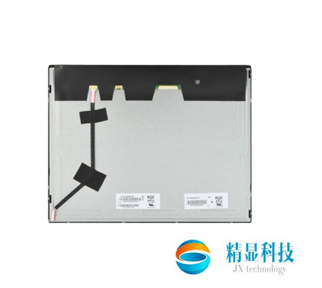

15寸高性價比液晶屏-京東方HM150X01-N01-國產(chǎn)工業(yè)屏
  • 品牌:
  • 尺寸:15寸
  • 型號:HM150X01-N01
  • 分辨率:1024*768
  • 咨詢熱線:15382323032
  • 產(chǎn)品詳情
  • 聯(lián)系我們
一:京東方15寸工業(yè)液晶屏HM150X01-N01基本信息
品  牌 京東方 (BOE)
液晶屏型號 HM150X01-N01
工作溫度 -20 ~ 70°C
存儲溫度 -20 ~ 70°C
作業(yè)濕度 5-95 (%RH)
保存濕度 5-95 (%RH)
當(dāng)前生產(chǎn)狀態(tài) 量產(chǎn)中
二:京東方15工業(yè)液晶屏HM150X01-N01結(jié)構(gòu)特征
液晶屏尺寸 15英寸
點(diǎn)分辨率 1024(RGB)×768 , XGA
像素排列 RGB垂直條狀
寬高比 4:3(寬:高)
點(diǎn)間距 0.099(H)×0.297  (V)mm
像素間距 0.297(H) × 0.297 (V)mm
表面處理 Haze 25%,3H
顯示區(qū)域 304.128 (H) × 228.096(V) mm
外觀尺寸 326.5(H) × 253.5(V) mm
可視區(qū)域 307.4(H) × 231.3(V) mm
外觀厚度 9.7/10(Typ./Max.) mm
觸摸屏
三:京東方15寸工業(yè)液晶屏HM150X01-N01光學(xué)特征
顯示模式 TN,常白顯示,透射式
液晶屏亮度 350 cd/m² (Typ.)
對比度 700:1 (Typ.) (透射)
顯示顏色 16.2M (6-bit + FRC)
顯示色域 60% NTSC (CIE1931)
響應(yīng)時間 8(Typ.)(Tr+Td)
可視角度 80/80/80/80(Typ.)(CR≥10)(左/右/上/下)
白色色度 Wx:0.313; Wy:0.329
白色變動 1.25/1.33 (Typ./Max.)(9 points)
四、京東方15寸工業(yè)液晶屏HM150X01-N01發(fā)光系統(tǒng)
燈管位置 側(cè)入式光源(底部)
光源類型 WLED
光源壽命 50K(Min.) (Hours)
接口類型 端子
輸入電壓 3.0/3.3/13.6V (Min./Typ./Max.)
輸入電流 520/700mA (Typ./Max)
背光功耗 5.6/6.0/6.4W (Min./Typ./Max.)
五、京東方15寸工業(yè)液晶屏HM150X01-N01信號接口
信號大類 LVDS
信號小類 LVDS (1 ch, 8-bit)
電壓輸入 3.3V (Typ.)
電流輸入 0.52/0.7A (Typ./Max.)
功耗 6.0/6.4W (Typ./Max.)
接口類型 端子
