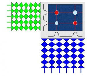

    感應電容觸摸屏和表面電容觸摸屏相比,它可以穿透較厚的覆蓋層,而且也不需要校正。感應電容式在兩層的ITO涂層上蝕刻出不同的ITO模塊,需要考慮到模塊的總阻抗、模塊之間連接線的阻抗、兩層ITO模塊交叉處所產生的寄生電容等等因素。而且為了檢測到手指觸摸,ITO模塊的面積也應該要比手指面積小,當采用菱形圖案時,對角線長通常是控制在4到6毫米左右。
ITO
     在圖三之中,綠色和藍色的ITO模塊是位于兩層ITO涂層上面的,可以把它們看作是X和Y方向連續變化的滑條,需要對X以及Y方向上不同的ITO模塊分別掃描以獲得觸摸點的位置以及觸摸的軌跡。兩層ITO涂層之間是PET或者玻璃隔離層,后者的透光性更好,可以承受住更大的壓力,成品率更加高,而且通過特殊工藝是可以直接鍍在LCD表面的,不過也重一些。這層隔離層越薄,其透光性越好,但是兩層ITO之間的寄生電容也就越大。
    感應電容觸摸屏所檢測到的觸摸位置對應于感應到最大電容變化值的交叉點,對于X軸或者Y軸來說,則是對不同ITO模塊的信號量取加權平均得到位置量,系統然后在觸摸屏下面的LCD上顯示出觸摸點以及軌跡。
    當有兩個手指觸摸(紅色的兩點)時,每一個軸上都會有兩個最大值,這時存在兩種可能的組合,系統就無法去準確定位判斷了,這就是我們通常所稱的鏡像點(藍色的兩點)。
