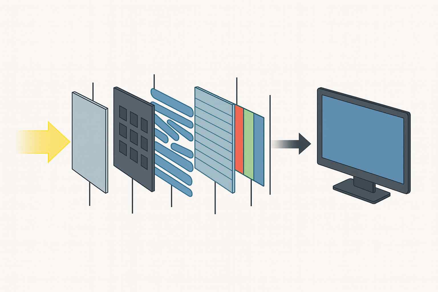

    TFT(Thin Film Transistor)液晶屏,即薄膜晶體管液晶屏,是目前市場上最主流的液晶顯示技術。它的核心工作原理可以概括為:利用電場控制液晶分子的偏轉,從而改變通過光線的數量,最終形成我們看到的圖像。為了更深入地理解這個過程,我們可以把它分解為幾個關鍵部分:
1. 基礎結構
    TFT液晶屏由多層精密結構堆疊而成,其中最重要的部分包括:
    背光源(Backlight): 位于屏幕最底層,提供光線。
    偏光片(Polarizer): 在背光源和液晶層之間,以及液晶層和彩色濾光片之間各有一片。它們只允許特定方向的光波通過。
    TFT陣列(TFT Array): 這是TFT液晶屏的“大腦”。它由無數個獨立的薄膜晶體管組成,每一個晶體管都對應一個像素點。這個陣列負責精確控制每個像素的電壓。
    液晶層(Liquid Crystal Layer): 夾在兩片玻璃基板之間,內部充滿了液晶分子。這些分子在沒有電場時呈特定排列,但施加電場后會偏轉。
    彩色濾光片(Color Filter): 位于最外層,將通過的光線過濾成紅(R)、綠(G)、藍(B)三種基本顏色。每個像素點由這三個子像素組成。

2. 工作流程詳解
    整個工作流程就像一個精密的“開關”系統,下面是屏幕顯示圖像時的驅動與流程:
    1.行/列掃描
    TFT 面板的每一個像素由一個薄膜電晶體 (TFT) 控制,電晶體有 Gate(柵極)、Source(源極)、Drain(漏極)等端口。
    驅動電路按行(Gate 行線)逐行“選擇”(對柵極施加電壓使其通導),在這一行被選中時,其行內每個像素的 TFT 被打開,此時通過對應的列線 (Data Bus) 給各個子像素 (RGB) 送信號電壓,控制液晶分子的扭轉/排列狀態。
    2.像素維持
    每個子像素通常連接到一個小電容,使得在行被選之后,即使電晶體關閉,施加的電壓能暫時保持,使液晶分子維持一定扭曲狀態直到下一個刷新周期。
    這就是“主動矩陣 (Active Matrix)”的意義:每個像素都能“主動”維持狀態,不像被動矩陣那樣整個行/列一起工作,響應慢且對比度差。
    3.背光與透光調節
    背光源一旦打開,發出光線;這光線經偏光片 →液晶層 →色濾片 → 外側偏光片等結構調節。
    液晶分子的排列狀態(由驅動電壓控制)決定光線是否被扭轉或者被阻擋,從而控制亮度。色濾片決定通過的顏色子像素。若該子像素電壓使液晶使偏振光偏轉到允許通過色濾/偏光片的方向,就能看到亮色;若偏轉方向阻擋光或偏光片阻止通過,就看不到或變暗。
    4.刷新與掃描周期
    顯示器以一定的頻率(通常 60Hz、75Hz 或更高)執行整屏刷新。每次刷新按行掃描選取并更新每一行像素的電壓。
    TFT 的開關頻率 + 電容維持電壓的能力共同作用,使得視覺上看去畫面穩定無閃爍。
TFT液晶屏原理
3.光線產生: 背光源發出均勻的白色光。
    1.光線過濾: 這束光線首先通過第一層偏光片。這片偏光片只允許垂直方向(或特定方向)的光線通過。
    2.液晶分子的作用: 當光線進入液晶層時,它會遇到液晶分子。
         2.1沒有電壓時: 液晶分子呈螺旋狀排列。當光線穿過時,其偏振方向會隨著液晶分子的扭曲而旋轉90度,因此光線能順利通過第二片偏光片,這個像素點就顯示為亮色。
        2.2施加電壓時: TFT晶體管會給對應的像素施加精確的電壓。在這個電場作用下,液晶分子會像“聽從指令的士兵”一樣,從螺旋狀變為垂直排列。光線的偏振方向將不再旋轉,因此會被第二片偏光片阻擋,這個像素點就顯示為暗色。
    3.色彩呈現: 光線通過液晶層后,會進入彩色濾光片。每一個像素的紅、綠、藍子像素會根據其電壓高低,讓不同強度的光線通過,最終混合出我們肉眼可見的各種顏色。
    4.圖像形成: 通過TFT陣列對屏幕上成千上萬個像素進行獨立的、精確的電壓控制,每個像素的亮暗和色彩都得到有效控制,最終形成一幅完整的動態或靜態圖像。
