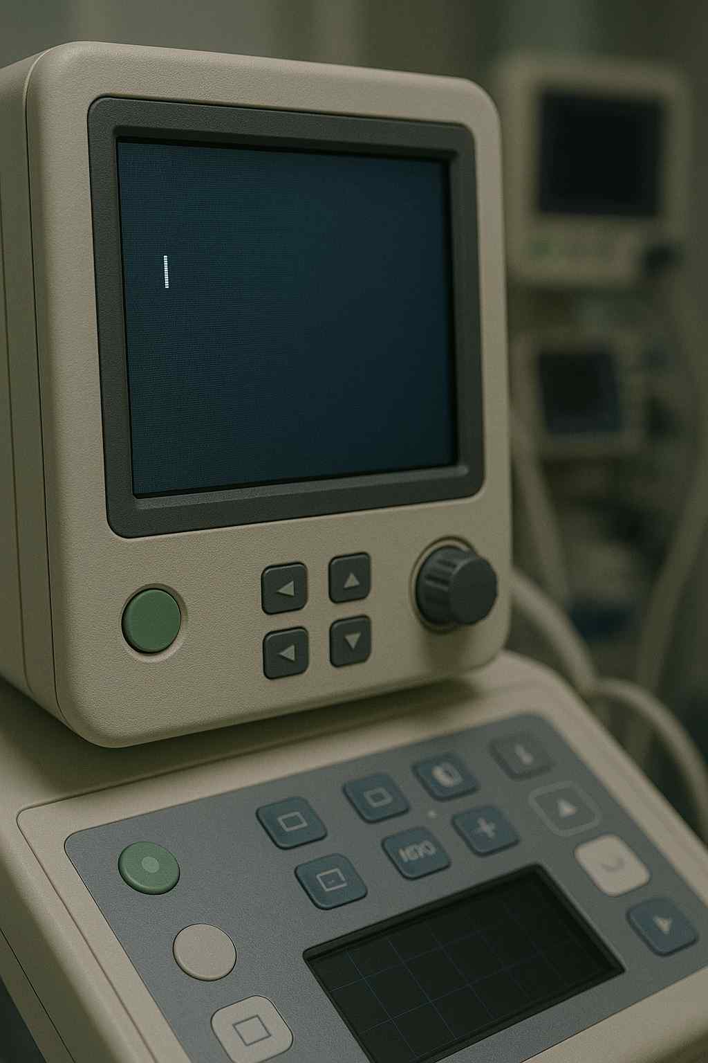

    拆卸工業液晶屏顯示器是一個需要細心和耐心的工作,因為一個不小心的操作就可能損壞屏幕或設備。與普通顯示器不同,工業TFT液晶屏通常集成在設備內部,結構更加復雜。正確的方法不僅能保護屏幕,更能確保您的設備安全。

    拆卸工業液晶屏顯示器的核心要點是:
    1.斷電+防靜電
    2.按順序拆螺絲和邊框
    3.小心斷開排線
    4.輕拿輕放液晶模組
    只要遵循規范流程,就能安全地將TFT工業液晶屏拆下,為后續的維修、更換或升級做好準備。
