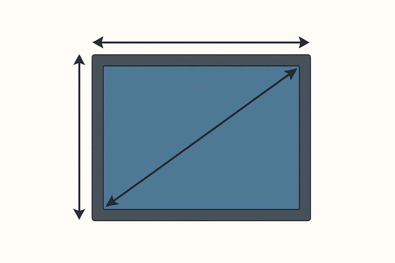

測量LCD液晶屏幕的尺寸,最專業(yè)和通用的方法是測量其對角線長度。這個長度就是我們常說的“多少英寸”,單位為英寸(inch)。
一、測量步驟
    1.準(zhǔn)備工具: 使用一把精度較高的卷尺或直尺。
    2.定位測量起點(diǎn)和終點(diǎn): 找到屏幕的有效顯示區(qū)域。這指的是屏幕能顯示圖像的部分,不包括屏幕四周的塑料或金屬邊框。
    3.對角線測量: 從屏幕顯示區(qū)域的左下角到右上角(或左上角到右下角),進(jìn)行直線測量。
    注意: 如果你的尺子是厘米(cm)或毫米(mm)單位,請精確記錄測量結(jié)果。
    4.單位換算: 測量出來的長度(以毫米或厘米為單位)需要換算成英寸。
    換算關(guān)系:1英寸=2.54厘米 1英寸=25.4毫米
    舉例:任何矩形,它的對角線長度都等于其長邊(長度)和短邊(寬度)平方和的平方根。如果求得對角線長度為 50.8 厘米,那么屏幕尺寸就是:50.8 cm÷2.54 cm/英寸=20 英寸

    “屏幕尺寸”通常指“顯示區(qū)域的對角線長度”,單位英寸 (“inch”),屏幕廠商通常就是這樣標(biāo)注的。以下是幾種常用方法:
方法 操作步驟 優(yōu)點(diǎn) 限制 /誤差可能來源
對角線測量法 使用軟尺或直尺,從顯示區(qū)域一角(左上或左下)到對角角(右下或右上)測量顯示畫面可見區(qū)域的邊緣,不包括邊框(bezel)。記錄長度 L(厘米或英寸),如果是厘米單位可除以 2.54 得到英寸 簡單直接,能夠快速判斷屏幕型號/尺寸;普遍被接受的標(biāo)準(zhǔn)方法。 測量位置不準(zhǔn)確(測到了邊框、或偏離角落)、工具刻度誤差、顯示區(qū)邊緣視覺邊界不清可能導(dǎo)致誤差。
根據(jù)比例 +對角線公式測算長寬 已知屏幕的對角線尺寸 +長寬比(如16:9, 4:3等),可以用勾股定理計算屏幕的寬度和高度:設(shè)對角線 D,長寬比為 W_ratio: H_ratio,則寬度 W = D * (W_ratio / sqrt(W_ratio² + H_ratio²)), 高度 H = D * (H_ratio / sqrt(W_ratio² + H_ratio²))。 能估算屏幕長寬、面積;在設(shè)計外殼或嵌入式設(shè)備時有用。 必須知道準(zhǔn)確的長寬比;對角線測量不準(zhǔn)確會放大誤差。
查型號/標(biāo)簽或廠家規(guī)格 讀取屏幕背板/產(chǎn)品標(biāo)簽上的型號/規(guī)格說明書上的尺寸;或從廠家網(wǎng)站 /產(chǎn)品 datasheet 中查 “diagonal size” 最準(zhǔn)確(如果資料可信);省去物理測量麻煩。 有些廠商或商家標(biāo)注尺寸不標(biāo)準(zhǔn)(可能測的是包括邊框外殼的外部尺寸);甚至可能有誤標(biāo)或夸大
