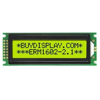

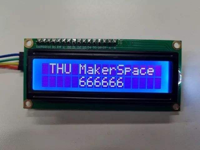

例如客戶要黑底白字,那就只能做VA配白色背光源,如果是藍底白字,那就做HTN 或STN 負顯,白底黑字,通常我們會用TN ,HTN 或FSTN .

如果一定要顯示漢字且需要換屏工作,那么只能選擇點陣屏,如果只顯示字符和數字同樣需要換屏,那么我們就選擇字符點陣屏,如果客戶的顯示內容是基本固定,不需要換屏,那就推薦筆段型液晶顯示屏

段碼液晶屏,圖形點陣液晶屏(分別帶有中文字庫和不帶有中文字庫),字符液晶屏
