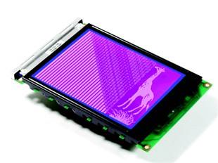

單色液晶屏的功耗通常和 4 個要素有關(不考慮外部的元器件):液晶屏尺寸 液晶屏類型 芯片類型 背光 LED 燈數
1、液晶屏尺寸因為液晶屏內部其實也都是一根根線路組成,而液晶屏尺寸越大,除了內容會越多,關鍵是走線的距離也就變的越長,因此尺寸越大,功耗肯定越大。
2、液晶屏類型液晶屏也會有分類的,通常客戶也經常能聽到液晶屏低阻抗、高阻抗之分,所謂的低阻抗和高阻抗,指的是液晶屏內部走線的阻值,阻值越低自然損耗的電流就越低,功耗也就相對低一些。
3、芯片類型這里的芯片類型其實和液晶屏功耗沒有直接關系,芯片看的其實是它的負載能力,而很多不夠專業的人往往會忽略這一點,從而導致設計出的液晶屏存在 Bug 和隱患!我們在設計液晶屏的時候都是要考慮到芯片和玻璃的匹配性的,比如一塊液晶屏的滿載驅動功耗需要 100 微安,而芯片的最大只支持到 80 微安,那生產出的液晶屏一旦出現需要全屏顯示的時候就會出現無顯、缺劃、對比度降低等一些意想不到的問題。
