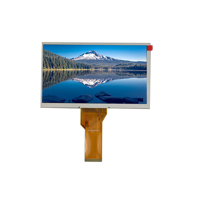

15.6寸液晶屏該如何選擇?這個尺寸是我們平時遇到的比較常見的一個尺寸,也有很多品牌都推出了這個尺寸,比如友達、奇美、京東方京瓷等廠商都有推出15.6寸高亮、低溫、LVDS接口的顯示方案。
15.6寸液晶屏該如何選擇?
目前,15.6寸已經在漸漸的轉變為一個工控尺寸了,液晶屏參數完全不輸10.4與12.1等標準工控尺寸液晶屏,也擁有低溫-30、1000流明超高亮度等參數特點,在滿足工控屏參數后還能達到1920*1080的高清分辨率,在顯示效果上面提升了一個檔次。
