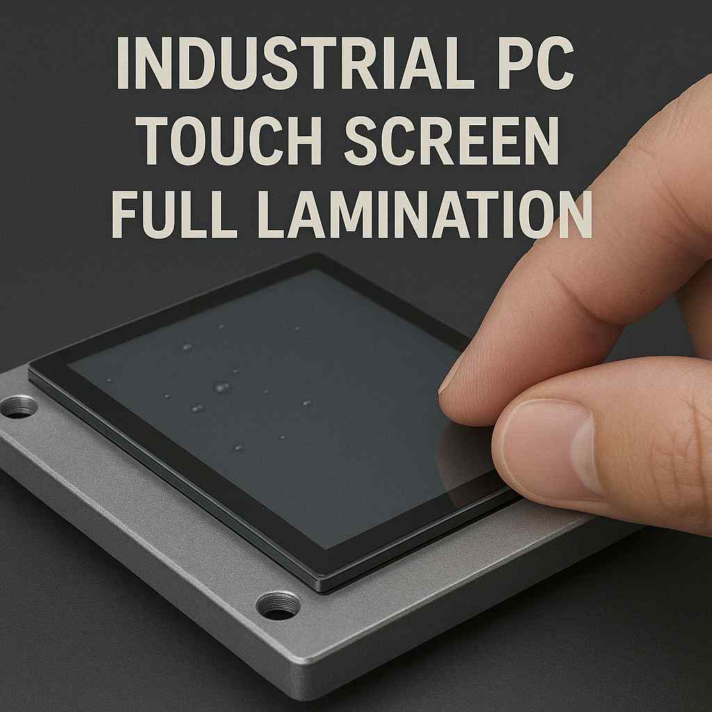

在工業控制設備、車載終端、軌道交通、能源電力、醫療儀器、戶外自助設備等諸多行業中,液晶模組已成為核心的人機交互部件。然而,隨著使用環境復雜度持續提升,傳統氣貼合(Air-Bonding)結構逐漸無法滿足行業對光學質量、觸控精準度、防水防塵、環境適應性和結構可靠性的綜合要求。
基于此,越來越多工業設備開始采用全貼合(OpticalBonding)LCD結構,包括OCA(光學膠片)、OCR(光學膠樹脂)、LOCA(液態光學膠)等工藝,將保護玻璃、觸控層與LCD顯示面板完全結合,使其形成一個具備更高光學與機械穩定性的整體模組。
從工業應用視角,深入分析全貼合LCD液晶屏能夠帶來的關鍵性能提升,并結合工程環境對顯示模組的實際需求,對比傳統氣貼合結構的局限性,從光學特性、觸控體驗、環境可靠性、結構強度、系統集成與長期穩定性等維度展開系統研究。
全貼合液晶屏
一、光學性能提升:工業視覺品質的核心進化
1.光學界面的減少與亮度效率提升
傳統氣貼合結構中,蓋板玻璃與液晶面板之間存在約0.5–1mm的空氣層。光線在空氣與玻璃界面之間發生多次折射與反射,使有效透射比下降。對于需要在戶外或強光場景工作的工業終端而言,這種損失直接表現為:
屏幕不夠亮
畫面對比度下降
陽光下可視性不足
全貼合工藝通過光學膠填充界面,使折射率從“空氣(約1.0)→光學膠(1.45左右)”更接近玻璃(1.5),光線損失顯著減少,整體透光率提升5–15%。在相同背光功率下,全貼合屏幕能夠呈現更高有效亮度,或在維持同等畫質的前提下降低背光功耗,從而進一步降低散熱壓力。
2.反射率降低與陽光可讀性增強
工業現場常見強光反射問題,包括:
戶外陽光直射
車載儀表與前擋玻璃反光
工廠照明強光
醫療手術燈反射
氣貼層的雙界面會形成二次反射,使畫面泛白,降低可讀性。
全貼合結構減少界面數量,使屏幕反光強度下降約30%–60%,可顯著改善以下領域的視覺體驗:
充電樁與戶外終端
車載導航與中控屏
醫療顯示設備
室外工業手持終端
高亮度高對比度顯示,將直接影響設備的操作效率與識讀安全。
3.畫面通透度與色彩精準度提升
由于光學膠減少折射干擾,全貼合屏幕呈現:
更強的通透感
更高的色彩飽和度
更深層的黑色表現
更佳的圖像層次感
這種改善在以下領域尤為重要:
醫療影像觀察屏(需要準確還原細節)
工業視覺檢測設備
高端儀器儀表
車載娛樂與導航系統
全貼合不僅提升“亮度”,更提升“視覺質量”。
二、觸控性能提升:高精度人機交互的必要條件
工業觸控產品普遍采用電容式觸控(P-CAP)。在氣貼結構中,空氣層會形成觸控信號衰減、延遲和無效區域的現象,使觸摸體驗遠低于全貼合結構。
1.觸控信號路徑縮短,靈敏度顯著提升
全貼合后,觸控IC的信號采集路徑變短、電容耦合更穩定,使觸控的關鍵指標全面提升:
響應速度更快
精度更高
多點觸控更穩定
對于需要快速交互的工業場景(如輸送控制、醫療界面操作),觸控穩定性至關重要。
2.減少誤觸、漂移及抗干擾能力增強
工業現場常伴隨:
高頻電源噪聲
大功率電機干擾
靜電環境波動
氣貼合結構下的空氣層容易放大噪聲對觸摸的影響,產生漂移、跳點等問題。全貼合則通過膠層吸收部分電磁干擾,并強化觸控面板整體性,使觸控系統更穩定。
3.防水、手套觸控能力改善
全貼合結構能增強觸控面板的抗環境干擾能力,使其更容易適配:
手套觸控
水滴觸控
防油污觸控
高濕環境觸控
這對戶外終端、工廠設備、醫療屏等意義重大。
三、工業環境長期運行的基礎條件
1.抗震性能提升3–5倍
氣貼結構的空氣層會使LCD模組與玻璃蓋板之間存在“二次加速度”,在跌落、震動、運輸等環境中造成:
屏幕破裂概率增大
內部沖擊損傷
觸控層脫離
全貼合工藝將玻璃與LCD屏固化為一體,沖擊力分散更均勻,使屏幕更適合:
工控車間震動環境
軌道交通與車載應用
工業手持終端的跌落沖擊
2.避免內部灰塵、異物進入,提高密封性
氣貼結構的邊界部分難以完全密封,在溫度變化時空氣吸入外部灰塵,導致:
亮斑
黑點
內部積灰
顯示污染
全貼合有效避免此類問題,使其特別適合:
粉塵車間
戶外長期設備
醫療無塵環境
3.防爆、防破裂性能更強
在厚玻璃蓋板(如3mm、4mm鋼化玻璃)中,全貼合能夠大幅度提升抗沖擊能力,使其在工業防爆場景中具有明顯優勢。
四、環境適應性提升:在惡劣環境中的穩定運行能力
1.抗濕熱、抗結露能力顯著增強
工業設備常處于:
高濕
大溫差
冷凝水
南方潮濕環境
氣貼層最常見的問題包括:
起霧
水汽進入
光學層分離
冷凝導致漂白斑
全貼合結構無空氣層,不會出現結露與起霧現象。
2.抗紫外老化能力增強
光學膠層可吸收部分紫外線,減少:
膠層發黃
液晶結構老化
蓋板邊緣變色
屏幕亮度衰減速度
對于戶外終端(廣告機、售賣機、充電樁),全貼合很難被替代。
3.防水防塵能力提升(IP65/IP67)
全貼合結構讓:
面板防水性更好
邊緣密封效果更佳
便于整機通過高等級防護要求。
五、降低整機生命周期成本
1.避免亮斑、白邊、脫層等老化問題
氣貼層在高溫環境下容易出現:
膠層老化
分層
觸控層反射變形
全貼合結構則因內部無空氣層,長期使用更穩定。
2.降低維護率與返修率(TCO更低)
雖然全貼合工藝制造成本更高,但:
故障率更低
返修次數減少
顯示質量長期保持穩定
對于B端工業客戶來說,全生命周期成本反而更低。
六、全貼合在行業中的應用價值差異
不同工業場景對全貼合屏幕的依賴程度不同:
1.戶外行業(高依賴)
充電樁
自助終端
公交系統
戶外廣告機
原因:強光、紫外線、溫差大、雨水多、灰塵重。
2.工控設備(中高依賴)
HMI控制面板
自動化終端
機器人控制系統
原因:震動、油污、濕度變化、觸控需求高。
3.醫療設備(高依賴)
手術屏
醫療平板
檢測儀器
原因:清晰度與穩定性極高要求。
4.車載設備(高依賴)
中控屏
儀表屏
座艙信息屏
原因:高震動、強光、高溫環境。
七、全貼合是工業液晶顯示的必然趨勢
全貼合LCD并不是為了“好看”,而是從工程角度解決傳統氣貼結構在工業環境中的長期穩定性問題。
全貼合LCD屏在以下維度表現顯著提升:
1.光學性能全面提升
亮度更高
反光更低
色彩更準
對比度更強
2.觸控性能顯著加強
靈敏度提升
防水觸控更佳
抗干擾能力增強
3.結構可靠性增強
抗震
抗摔
防爆
無進灰
4.環境適應性擴大
不起霧、不結露
抗紫外
更高防護等級
5.長期成本更低
整機壽命更長
故障率更低
更適合全天候運行設備
全貼合是工業顯示行業從“可用”走向“可靠”的關鍵技術節點,是工業設備高品質化的必然趨勢。
