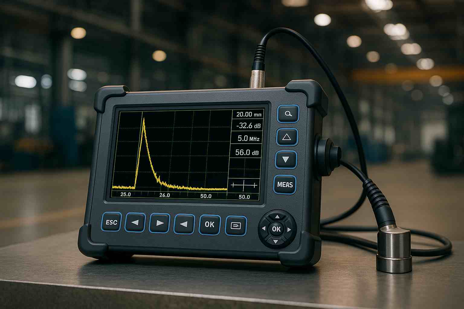

工業探傷儀是一種廣泛應用于無損檢測領域的設備,主要用于檢測材料內部缺陷,如裂紋、氣孔、夾雜等,確保產品質量和結構安全。其工作原理是通過發射超聲波進入被測物體,分析回波信號來判斷缺陷的存在與性質。
在探傷儀中,液晶顯示屏作為核心的人機交互界面,承擔著顯示波形圖像、檢測結果、參數設置等關鍵信息的重要任務。液晶屏的性能直接影響操作人員對缺陷的識別精度、工作效率以及在復雜環境下的使用體驗。一個合適的液晶顯示屏不僅能夠提供清晰、穩定的圖像顯示,還能在惡劣的工業環境中保持可靠運行,從而提升探傷儀的整體性能。
