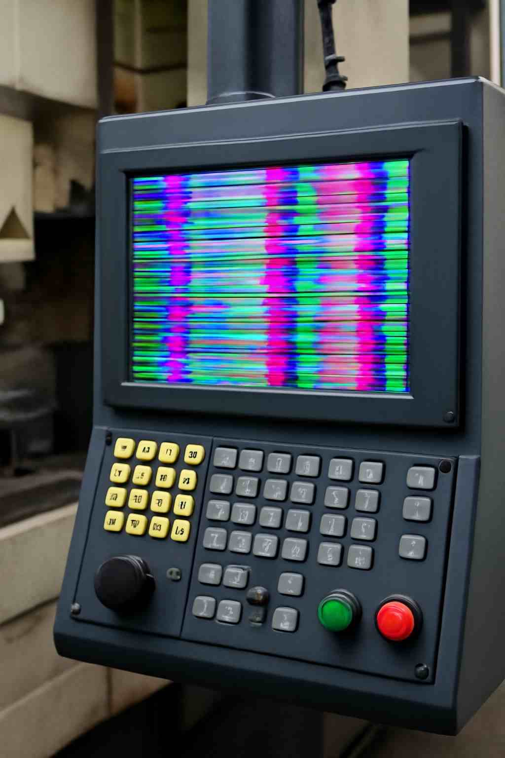

在工廠機床等工業設備中,液晶顯示屏(TFT-LCD)是不可或缺的重要組成部分。工業自動化程度的提高,設備操作面板、顯示器以及人機交互界面越來越多地依賴于液晶屏。然而,在高震動、高沖擊的環境下,傳統的液晶屏往往無法提供穩定的顯示效果,容易出現花屏、黑屏或失效現象。
一、液晶屏花屏情況
1.液晶屏與外部震動的關系
TFT-LCD液晶屏主要由液晶面板、背光源和驅動電路等構成,這些組件通過排線和接口相連。在工廠機床等震動大的環境中,這些液晶屏組件會受到外部震動的影響,導致以下問題:
1、排線松動:液晶屏的信號傳輸通常通過排線與主控板連接。震動可能導致排線接觸不良,信號傳輸不穩定,從而造成圖像不完整或花屏。
2、接口松動:TFT-LCD屏幕與主控板的接口可能因震動而松動,造成數據傳輸不穩定或中斷,進而導致屏幕顯示出現花屏或斷層現象。
3、電路板損傷:持續的震動會導致液晶模組的驅動電路或背光系統發生損傷,嚴重時可能引起整塊屏幕無法正常顯示,出現色塊、條紋或完全黑屏。
震動不僅影響屏幕顯示效果,也可能影響屏幕的穩定性、顯示精度,甚至導致硬件故障。

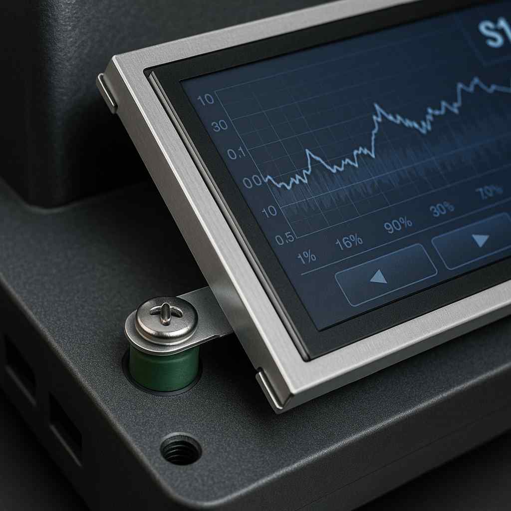

1.選擇抗震液晶屏
要解決液晶屏在震動環境下出現花屏的問題,首先需要選擇抗震設計的液晶屏。工業級TFT-LCD液晶屏通常采用以下設計措施,以增強抗震能力:
1.1使用工業級加固模組
加固的背板和支架:工業級液晶屏的模組通常配備金屬背板或其他加固支架,增強結構強度,避免震動對液晶面板造成影響。
抗震封裝:液晶屏的封裝設計經過優化,能夠有效吸收和分散震動沖擊,減少其對顯示效果的影響。
1.2提高排線穩定性
震動容易導致排線松動或斷裂,從而影響信號傳輸。為了避免這個問題,工業液晶屏采用了更為可靠的排線固定方式:
強力連接器和排線:采用更強的連接器和抗拉伸排線,在震動環境中仍能保持穩定的信號傳輸。
減震設計:在排線與顯示模組之間加入減震材料,減少震動對連接器和排線的影響。
1.3振動吸收材料的應用
在液晶屏的設計中,可以使用特殊的振動吸收材料(如橡膠墊、泡沫墊)來減少震動對液晶屏的直接影響。這些材料能夠吸收震動能量,避免其傳遞到液晶面板和其他組件上。
