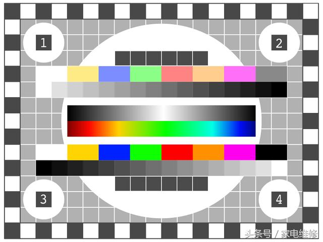

檢測壞點的方法其實也很簡單,只要我們將液晶屏的亮度和對比度都調到最大顯示反白的畫面或著調成最小顯示全黑的一個畫面,你就會發現這個屏幕上到底有多少個亮點或者多少個暗點。只要屏的壞點數量沒有超出一定的標準,出現一個多個壞點也是比較正常的,但最好是不要低于A級的面板標準。
另外,我們還可以利用比較專業的測試軟件來對液晶顯示器的其他指標也進行一個測試。
