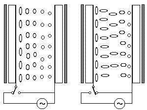

 基本原理:在相對應的一對電極之間連續的外加電場或者不外加電場。如下圖所示:
                                         基本原理

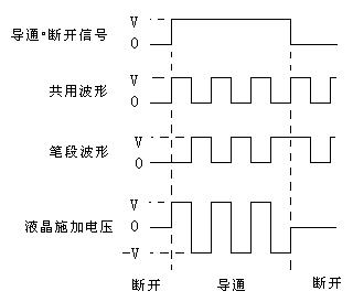

     驅動波形:
    根據這個信號,筆段波形不是與公用波形同相那么就是反相。同相時,液晶上是無電場的,LCD是處于非選通的狀態。反相時,液晶上面施加了一矩形波。當其矩形波的電壓比液晶閾值高很多的時候,LCD液晶屏是處于選通的狀態。
                                                           驅動的波形
