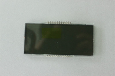

  LCD的生產(chǎn)流程:點碳→裁PIN→ 裝PIN →點膠 →過UV機→切腳→測試→檢查外觀(如果是點UV膠的LCD,則需要過UV機,點AB膠的LCD不需用過UV機,要自然的晾干,自然晾干一般是需要8小時) 這里的工藝就比較簡單了,不必一一的進行講解。
LCD

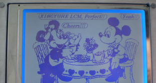

   LCM的生產(chǎn)工藝流程:LCM模組制程是將LCD的各部依其功能,將其統(tǒng)合在設(shè)計的模組架構(gòu)之中,且使得該模組能達到所需要的品質(zhì)要求。
   模組的工藝流程:
      貼背光→焊背光→裝LCD→點背光→焊背光→焊LCD→檢外觀→成品測試→包裝
LCM
