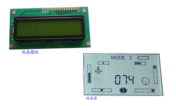

LCD是Liquid Crystal Display的簡稱,翻譯之后也就是液晶屏
LCM是LCD module的一個簡稱,翻譯過來其實就是液晶模塊了
液晶模塊與液晶屏的區別其實就是在于液晶屏是液晶模塊的一種組件,液晶模塊指的是將液晶屏,連接件,控制以及驅動等等外圍電路,PCB電路板,背光源,結構件等等裝配在一起的一個組件。
液晶模塊通常都是指的小尺寸的液晶屏,大尺寸帶控制的液晶屏通常都不會稱之為液晶模塊,而被叫做顯示屏或者液晶顯示屏。
 液晶模塊
液晶模塊類型
液晶模塊按照工藝的類型來分,主要可以分之為COB(Chip On Board)液晶模塊以及COG(chip on glass)液晶模塊這兩種類型。更多是根據背光的類型、背光的顏色,LCD類型等等不同的劃分可以直接咨詢客服。
液晶模塊其實還有一種更加重要的分類方式:按照其顯示的內容和方式來分類,就此可以分成字符型液晶模塊、圖形點陣液晶模塊以及筆段式的液晶模塊,詳情可以咨詢客服
液晶屏類型
OLED液晶屏,TN液晶屏,STN液晶屏,TFT液晶屏,TFD液晶屏是最常見的五大類液晶屏了,詳情可參考:液晶屏的分類以及其技術特點
概念的角度:LCD是液晶顯示屏,LCM是液晶模組
行業的角度:LCD是一個比較大的概念,是液晶顯示行業的一個代稱,而LCM則不能夠作為液晶屏的代稱;
產品的角度:LCD所代表的是前段產品或者說工藝,而LCM所代表的則是后段產品或者工藝。LCD是特指的液晶屏(LCD Panel部分即為Cell),而LCM就是以下模塊的一個組合:LCD Panel+ACF+Driver IC+PCB+FPC+B/L Module +鐵框。
生產的角度:對于中小尺寸的液晶屏,LCD的廠商主要是做液晶屏,LCM的 廠商則買來前者的液晶屏玻璃再組合成其他模塊成為模組,一個LCD可以供應其多個LCM所用的屏,LCM廠家也可以采購好幾個LCD廠家的屏;對于大尺寸的液晶屏(比如LCD TV),基本上都是LCD的工廠自己做好模組賣的,TV廠所買來的就是模組了,可以直接做成電視。
