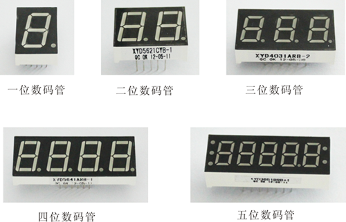

按顯示位數分類
按能顯示多少個“8”可分為1位、2位、3位、4位和多位led數碼管。
