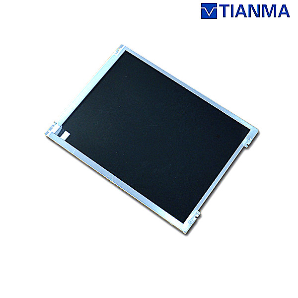

一:天馬9.7寸工業液晶屏TM097TDH02基本信息
品  牌 TIANMA
液晶屏型號 TM097TDH02
工作溫度 -20 ~ 70°C
存儲溫度 -30 ~ 80°C
當前生產狀態 量產中
二:天馬9.7工業液晶屏TM097TDH02結構特征
液晶屏尺寸 9.7英寸
點分辨率 1024(RGB)* 768(SVGA)
像素密度 132PPI
像素排列 RGB垂直條狀
寬高比 4:3(寬:高)
點間距 0.0675*0.192mm(橫*豎)
像素間距 0.192*0.192mm(橫*豎)
面板重量 TBD
表面處理 霧面,Hard coating
顯示區域 196.608*147.456mm(橫*豎)
可視區域 200.91*152.26mm(橫*豎)
外觀尺寸 210.21*166.3 mm(橫*豎)
外觀尺寸 3.55/5.85 mm (厚度)
觸摸屏
三:天馬9.7寸工業液晶屏TM097TDH02光學特征
顯示模式 TN,常白顯示,透射式
液晶屏亮度 350cd/m2
對比度 500:1 (Typ.) (透射)
顯示顏色 262K (6-bit)
顯示色域 50% NTSC (CIE1931)
響應時間 20(Typ.)(Tr+Td)(ms)
可視角度 70/60/70/70 (Typ.)(CR≥10) (左/右/上/下)
最佳視角 3點鐘直視
白色色度 X:0.313;Y:0.329
白場變動 1.33 (Typ.)(9 points)
四、天馬9.7寸工業液晶屏TM097TDH02發光系統
燈管位置 側入式光源
光源類型 WLED
燈管數量 6S6P
燈管形狀 6串
光源壽命 30K(Typ.)(小時)
單燈電壓 19.2V(Typ.)
單燈電流 20mA(Typ. /Max)
接口類型 包含在屏信號接口中
