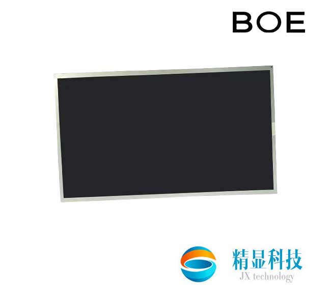

京東方27寸 ME270FHB-NF0 分辨率1920*1080 無背光 高對比度1000:1 寬高比16;9
- 品牌:京東方
- 尺寸:27寸
- 型號:ME270FHB-NF0
- 分辨率:1920*1080
- 咨詢熱線:15382323032
產(chǎn)品詳情
一、京東方液晶模組ME270FHB-NF0應(yīng)用特征
基本信息 : |
制造商 | 京東方 (BOE) | 面板型號 | ME270FHB-NF0 |
| 面板尺寸 | 27英寸 | 面板應(yīng)用 | 工業(yè) | |
| 面板類型 | Oxide TFT-LCD , 液晶玻璃 | |||
| 工作環(huán)境 : | 工作溫度 | 0 ~ 50℃ | 存儲溫度 | -20 ~ 60℃ |
| RoHS狀態(tài) | RoHS | 耐振動性 | - | |
| 生產(chǎn)情況 : | 量產(chǎn)中 | |||
二、京東方液晶模組ME270FHB-NF0結(jié)構(gòu)詳情
| 像素特征 : | 像素?cái)?shù)量 | 1920(RGB)×1080, FHD | 點(diǎn)間距 | 0.1036×0.3108 mm (H×V) |
| 像素布局 | RGB垂直條狀 | 像素間距 | 0.3108×0.3108 mm (H×V) [81PPI] | |
| 結(jié)構(gòu)尺寸 : | 顯示區(qū)域 | 596.736×335.664 mm (H×V) | 可視區(qū)域 | - |
| 外觀尺寸 | 608.536×349.964 mm (H×V) | 外觀厚度 | 1.32 (Typ.) mm | |
| 外觀特征 : | 外觀形狀 | 平面矩形 | 風(fēng)景肖像 | 風(fēng)景模式 |
| 寬高比 | 16:9 (H:V) | |||
| 其它特征 : | 重量 | 670g (Typ.) | 表面處理 | 霧面 (Haze 25%),Hard coating (3H) |
三、京東方液晶模組ME270FHB-NF0光學(xué)詳情
基本信息 : |
面板亮度 | 0 cd/m² (Typ.) | 對比度 | 1000:1(Typ.)(透射) |
| 可視角度 | 89/89/89/89 (Typ.)(CR≥10) | 光學(xué)模式 | FFS,常黑顯示,透射式 | |
| 推薦視角 | 全視角 | 反應(yīng)時(shí)間 | 5(Typ.)(G to G) ms | |
| 色彩性能 : | 白色色度 | Wx:0.313; Wy:0.329 | 顯示顏色 | 16.7M (8-bit) |
| 色溫 | 6485K | 亮度均勻性 | - |
四、京東方液晶模組ME270FHB-NF0電子詳情
| 工作頻率 : | 165Hz |
| 翻轉(zhuǎn)掃描 : | No |
| 功率總耗 : | - |
五、京東方液晶模組ME270FHB-NF0背光詳情
| 背光特征 : | 燈管類型 | 無背光 | 燈管壽命 | - | |||
| 數(shù)量 | - | 位置 | - | ||||
| WLED驅(qū)動電氣 : | 電壓輸入 | - | 電流輸入 | - | |||
| 功率消耗 | - | ||||||
| 接口特征 : | 類型 | - | 燈管驅(qū)動 | - | |||
六、京東方液晶模組ME270FHB-NF0信號詳情
| 信號系統(tǒng) : | LVDS (4 ch, 8-bit) | ||||||
| 信號電氣: | 電壓輸入 | 10.0V (Typ.) | 電流輸入 | 0.6/1.0A (Typ./Max.) | |||
| 功率消耗 | 6.0/10.0W (Typ./Max.) | ||||||
| 接口特征 : | 類型 | 端子 | |||||
| 端子詳情 : | 品牌 | 型號 | 腳間距 | 腳數(shù) | 數(shù)量 | 接口定義 | |
| 禾昌 | 187059-51221 | 0.5 mm | 51 pins | 1 pcs | - | ||
七、京東方液晶模組ME270FHB-NF0包裝詳情
| 包裝箱: | 數(shù)量 | 重量 | 尺寸 (L×W×H) |
| 1 | N/A | 725×540×123 |
