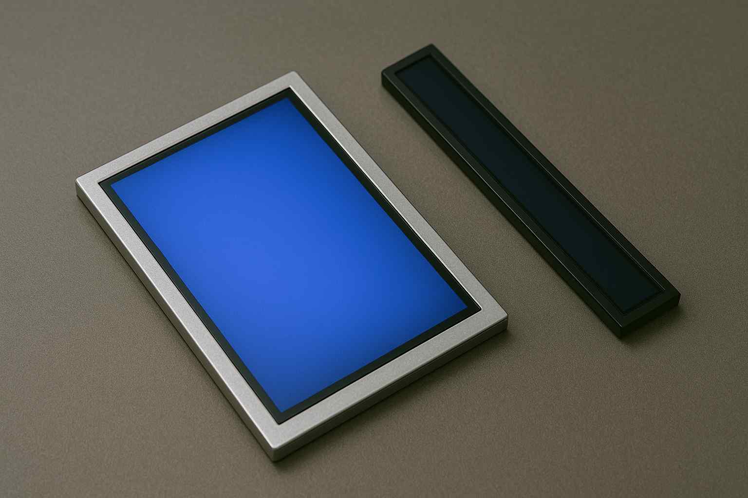

“長條形液晶屏”在貨架電子價簽、地鐵車廂信息屏、工業設備狀態條、智慧零售導購條屏、充電樁信息窗、醫療設備儀表條等場景越來越常見。它看起來只是“把屏拉長”,但在采購與集成上, 它比常規16:9更容易踩坑 :分辨率非標、驅動板難找、結構裝配更挑、線束更敏感、觸摸與蓋板更難做、替代料更容易“同尺寸不通”。
長條液晶屏
1、“長條液晶屏”是一個系統
長條液晶屏最容易被低估的地方在于:它往往不是“標準顯示器生態”的產物,而是“面板生態 + 控制板生態 + 結構件生態”拼出來的系統。比如 AUO 的拉伸公顯系列會以“28″ 1920×360、36.6″ 1920×290”等非典型比例提供長期商顯化路線(強調24/7等屬性)。
所以采購前,你最好先回答三個問題:
1. 買的裸液晶模組還是帶AD板/整機套件?
裸LCM:成本可控,但你要承擔接口、時序、驅動、線束、EMI的整合風險。
帶AD板/整機套件:更省集成時間,但厚度、安裝孔位、散熱、電源輸入被鎖定(后期替代也更依賴同系列套件)。
2. 主控輸出是什么?
(LVDS / eDP / MIPI DSI / HDMI),如果接口不一致,別用“轉接線思維”,你是在做橋接系統(成本與驗證都要上一個等級)。
3. UI內容是“拉伸適配”還是“顯示窗口”?
長條屏最常見返工來自UI:字體壓縮、圖標變形、信息密度不合理。UI若不能自適應,就會把“換屏”變成“重做軟件”。

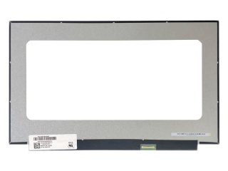

2、鎖定分辨率+刷新率+時序口徑
長條屏最典型的坑是: 分辨率不在常見VESA時序列表里 (例如 1920×360、1920×290、480×1280 等),主板/控制板不一定“默認支持”。
舉例:拉伸屏常見 1920×360(16:3 / 48:9)這種非標組合,市面上既有整機條屏(帶AD板)也有裸面板參數頁,接口可能是LVDS等。
要在采購階段就問清楚:
 1·是否提供 推薦時序參數 (Pixel Clock、H/V總周期、porch、sync極性、DE模式)
 2·控制板是否支持 自定義時序/EDID寫入 (帶AD板的條屏更應問)
 3·主控是否能輸出該分辨率;不能的話,是否接受
縮放 (縮放會帶來清晰度與延遲問題,尤其是細字與二維碼),經驗提醒:長條屏常用于“展示文字信息”,縮放后的字體發虛、邊緣鋸齒,比普通視頻內容更容易被用戶感知。

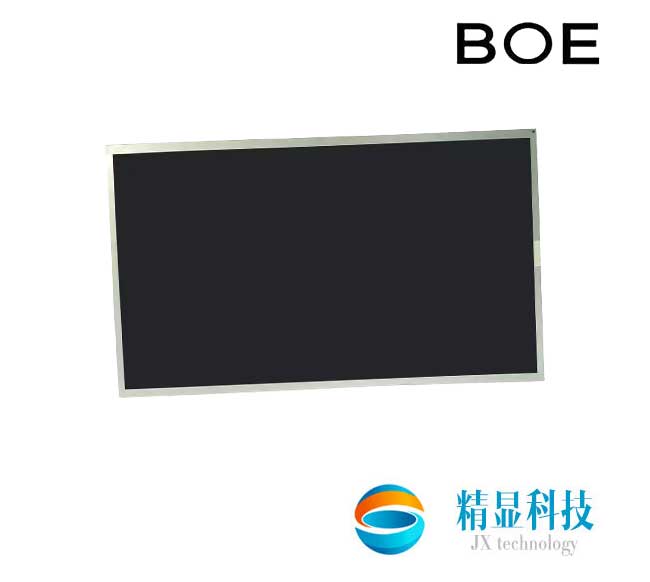

3、長條屏“同接口也不通”的高發點
3.1 LVDS
別只寫“LVDS”,要寫“位寬+映射+通道”,LVDS在工業屏里很常見,但兼容性最容易被“口頭描述”誤導。TI 的應用筆記 SNLA014 明確指出,該文檔目的就是提供數據映射以確保 LVDS(OpenLDI/OLDI)在 18-bit/24-bit SerDes之間互操作。
采購時至少鎖定這些字段(寫進詢價單):
 1·單路/雙路(1ch/2ch)
 2·位寬(18/24-bit)
 3·映射(JEIDA/VESA)—— 要求供應商提供bit mapping圖
 4·時鐘對與數據對數量
 5·連接器型號與線序定義(差分對極性)
否則你很容易遇到:能亮但偏色/灰階不對,或者花屏、碎屏。
3.2 eDP
別把它當“更先進的LVDS”,它更挑線束與訓練邊界,eDP屬于DisplayPort體系,鏈路訓練會在初始運行發生,也可能在檢測到數據錯誤后重新發起,并用于補償連接器/線纜差異。
這意味著:長條屏如果線束更長、結構更復雜,eDP反而更需要你把 連接器質量、走線阻抗、接地、供電紋波 當成采購要求的一部分。
采購要問清:
 1·Lane數、速率檔位
 2·推薦線束長度與連接器型號
3· 是否有鏈路訓練失敗的恢復機制(整機套件通常更成熟)
3.3 MIPI DSI:
更像“軟件接口”,要確認像素格式與初始化資料,條形屏在小尺寸段很常見(如 480×1280 的豎向長條)。例如 Winstar 的 6.75" Bar Type TFT(480×1280)明確采用 MIPI DSI 接口,并給出對比度、亮度等參數。
MIPI DSI采購時最關鍵的不是“幾lane”,而是:像素格式(RGB565/666/888)、工作模式(video/command)與初始化命令資料是否可得。
4、機械裝配:
長條屏返工的第一大來源不是電氣,是孔位與受力,長條液晶屏通常“又長又窄”,結構件容錯更低:
 1·孔位不一致:側孔/背孔、孔距、牙型(M2/M3)不同,鈑金會返工
 2·受力更敏感:前框壓裝不均勻更容易出現漏光、暗斑、玻璃應力
 3·連接器位置更苛刻:FPC在短邊或長邊,線束轉彎空間不足會折損
采購時必須要求供應商提供:
 1·Outline外形圖(含厚度、邊框寬度)
 2·安裝孔位坐標與公差
3· 連接器位置、出線方向、線束彎折半徑要求
 4·如果帶觸摸/蓋板:蓋板外形、黑邊遮光尺寸、貼合層結構
建議:如果計劃二供/替代,結構件最好預留“可吸收差異”的策略(長孔+定位銷、轉接框),否則停產替代會非常痛。

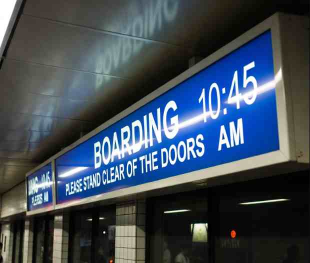

5、光學與高亮:
別只問“多少nit”,要問“反射怎么控、功耗怎么算、壽命怎么測”,長條屏常出現在公共環境與強光環境,采購時建議把“可讀性”拆成三個可驗收指標:
1. 亮度(cd/m² / nits)與均勻性
2. 反射控制:表面AG/AR/AF、蓋板玻璃是否全貼合
3. 功耗與溫升:背光功耗、驅動方式、散熱路徑
在市場上會看到不同亮度檔位的拉伸屏(如 AUO條屏 2000 nits 的參數頁、或 1000 nits 的條形整機產品),這意味著功耗與散熱差異會非常大。
采購時要明確: 你要的是峰值亮度,還是長期平均亮度 。能做自動調光/分檔調光的方案,往往比“永遠滿亮”更省電也更耐用。
