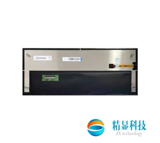

一、京東方液晶模組QV123Z7M-N80應用特征
基本信息 :
制造商 京東方 (BOE) 面板型號 QV123Z7M-N80
面板尺寸 12.3英寸 面板應用 工業
面板類型 a-Si TFT-LCD, 液晶模組
工作環境 : 工作溫度 -20 ~ 70 °C 存儲溫度 -30 ~ 80 °C
RoHS狀態 RoHS 耐振動性 -
生產情況 : 量產中
二、京東方液晶模組QV123Z7M-N80結構詳情
像素特征 : 像素數量 1920(RGB)×720 點間距 0.0507×0.1521 mm (H×V)
像素布局 RGB垂直條狀 像素間距 0.1521×0.1521 mm (H×V)  [167PPI]
結構尺寸 : 顯示區域 292.032×109.512 mm (H×V) 可視區域 -
外觀尺寸 299.432×119.962 mm (H×V) 外觀厚度 2.9/6.0 (Typ./Max.) mm
外觀特征 : 外觀形狀 平面矩形 風景肖像 風景模式
寬高比 8:3 (H:V)
其它特征 : 重量 190g (Typ.) 表面處理 Hard coating (3H)
三、京東方液晶模組QV123Z7M-N80光學詳情
基本信息 :
面板亮度 400 cd/m² (Typ.) 對比度 1200:1(Typ.)(透射)
可視角度 89/89/89/89 (Typ.)(CR≥10) 光學模式 ADS,常黑顯示,透射式
推薦視角 全視角 反應時間 35 (Max.)(Tr+Td) (ms)
色彩性能 : 白色色度 Wx:0.313; Wy:0.329 顯示顏色 16.7M (8-bit)
色溫 6485K 亮度均勻性 1.33 (Max.)(9 points)
四、京東方液晶模組QV123Z7M-N80電子詳情
工作頻率 : 60Hz
翻轉掃描 : 翻轉 (水平/垂直)
功率總耗 : 4.23W (Typ.)
五、京東方液晶模組QV123Z7M-N80背光詳情
背光特征 : 燈管類型 WLED 燈管壽命 30K (Min.) 小時
數量 4 strings 位置 側入式光源
WLED驅動電氣 : 電壓輸入 19.3/21V (Typ./Max.) 電流輸入 168mA (Typ.)
功率消耗 3.23/3.53W (Typ./Max.)
接口特征 : 類型 包含在屏信號接口中 燈管驅動 -
六、京東方液晶模組QV123Z7M-N80信號詳情
信號系統 : LVDS (2 ch, 8-bit)
信號電氣: 電壓輸入 3.3V (Typ.) 電流輸入 302/385mA (Typ./Max.)
功率消耗 1.0/1.27W (Typ./Max.)
接口特征 : 類型 端子
端子詳情 : 品牌 型號 腳間距 腳數 數量 接口定義
宇宙 PF050-L60B-C21 0.5 mm 60 pins 1 pcs -
七、京東方液晶模組QV123Z7M-N80包裝詳情
包裝箱: 數量 重量 尺寸 (L×W×H)
1 N/A 495×395×313
