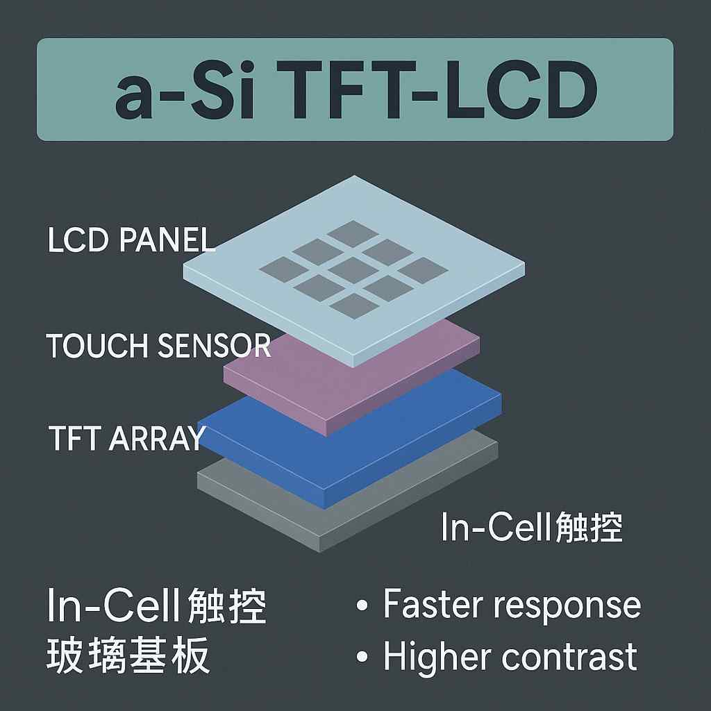

AAS與In-Cell技術(shù)協(xié)同的結(jié)構(gòu)創(chuàng)新
1.AAS技術(shù)
AAS是群創(chuàng)改良型IPS技術(shù),通過優(yōu)化像素電極形狀與液晶配向角,使光透率提升約10%,視角達(dá)80°以上。其常黑顯示模式在熄屏?xí)r背景深邃純凈,尤其適合手機(jī)深色UI與高對比視覺界面。
2.In-Cell觸控結(jié)構(gòu)
傳統(tǒng)觸控屏(如G+G或OGS)將感應(yīng)層貼合在玻璃表面,厚度大且光學(xué)反射層多。
In-Cell技術(shù)將觸控電極嵌入液晶陣列內(nèi)部,實(shí)現(xiàn):
觸控與顯示信號一體化;
光線反射層數(shù)減少2~3層,透光率提升約6~8%;
厚度降低約20~30%,整體模組厚度僅0.8mm;
信號路徑短,延遲更低。
該設(shè)計(jì)在抗反射、觸控靈敏度和功耗控制方面優(yōu)于外掛式結(jié)構(gòu),尤其適用于高亮手機(jī)與戶外便攜設(shè)備。
