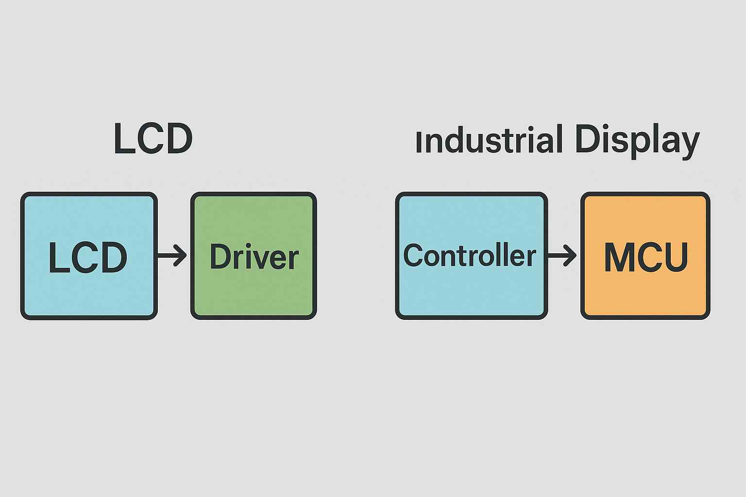

四、驅動與控制方式
1.液晶屏驅動
液晶屏通常由外部主控芯片通過LVDS/eDP/MIPI接口傳輸信號,經時序控制器(T-CON)驅動像素矩陣。
控制邏輯相對單一,適合嵌入式系統。
2.工控屏驅動
工控屏內置主板(MCU/ARM/x86),可直接運行系統并與外部設備通信。
驅動接口更豐富,常見有:
VGA/HDMI/DVI(視頻輸入)
RS232/RS485/CAN(工業通信)
USB(觸控接口)
LAN/Wi-Fi(智能聯網)
控制層級:操作系統(Linux/WinCE/Android)→工控主板→T-CON驅動→液晶面板
因此工控屏不僅顯示,還可承擔“數據采集與人機交互”的任務。
