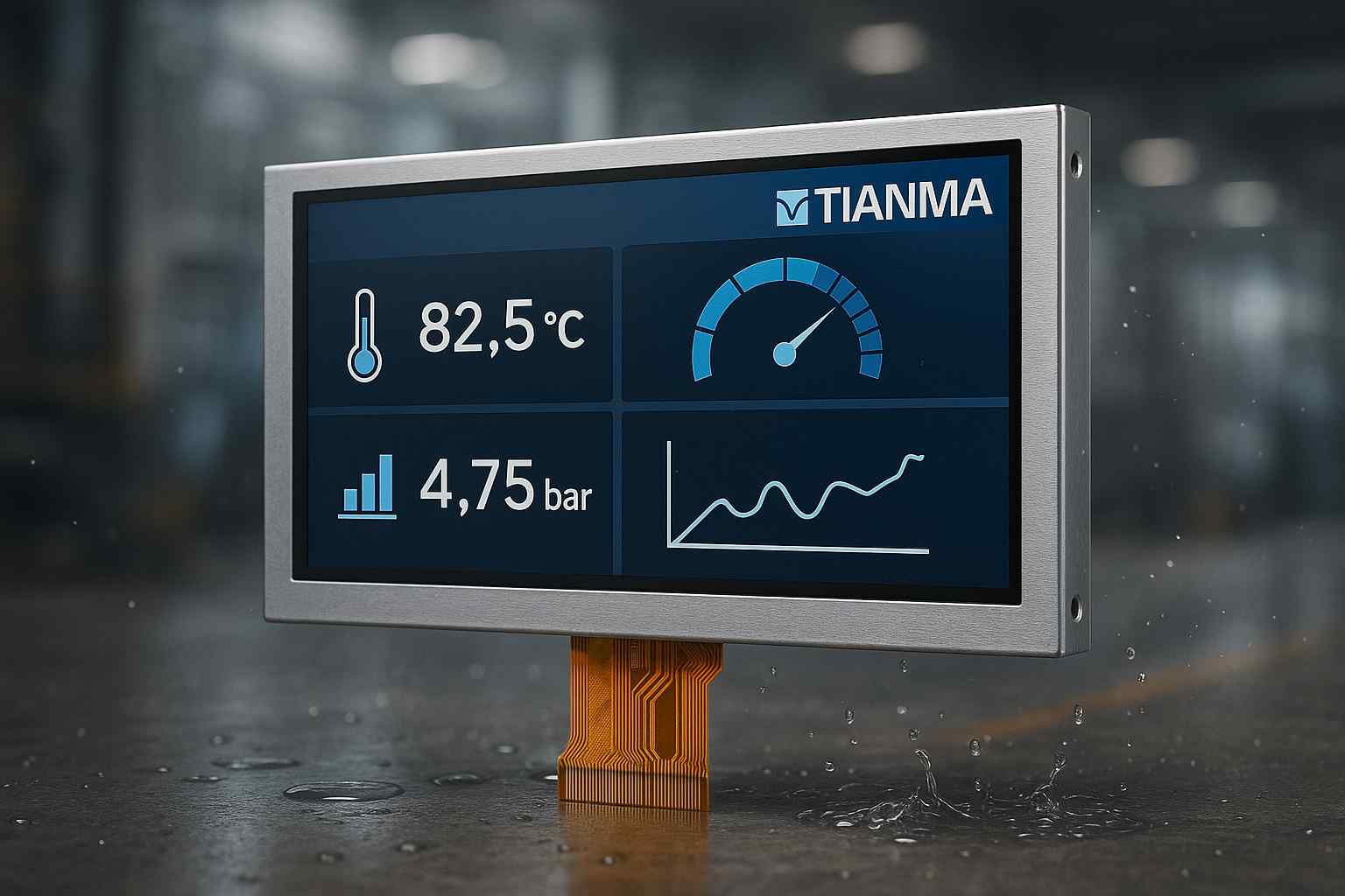

在小尺寸液晶顯示領域,4.3英寸尺寸液晶屏長期占據便攜式設備、工業控制、車載導航及醫療便攜終端的主流。在這些產品中,顯示模塊的穩定性、觸控精準度與環境適應性比分辨率更為關鍵。天馬(TIANMA)作為國內領先的中小尺寸顯示制造商之一,其 TM043NBH02-40液晶模組以可靠的TN面板透射結構、霧面防眩表面與電阻觸控方案,成為工業和車載控制終端的典型選型型號。
這款液晶模組采用 a-Si TFT-LCD 技術 + 4線電阻觸摸屏 + 白光LED背光系統,兼顧成本控制與使用壽命,設計壽命可達 2萬小時,適配多種嵌入式應用環境。
天馬液晶屏
