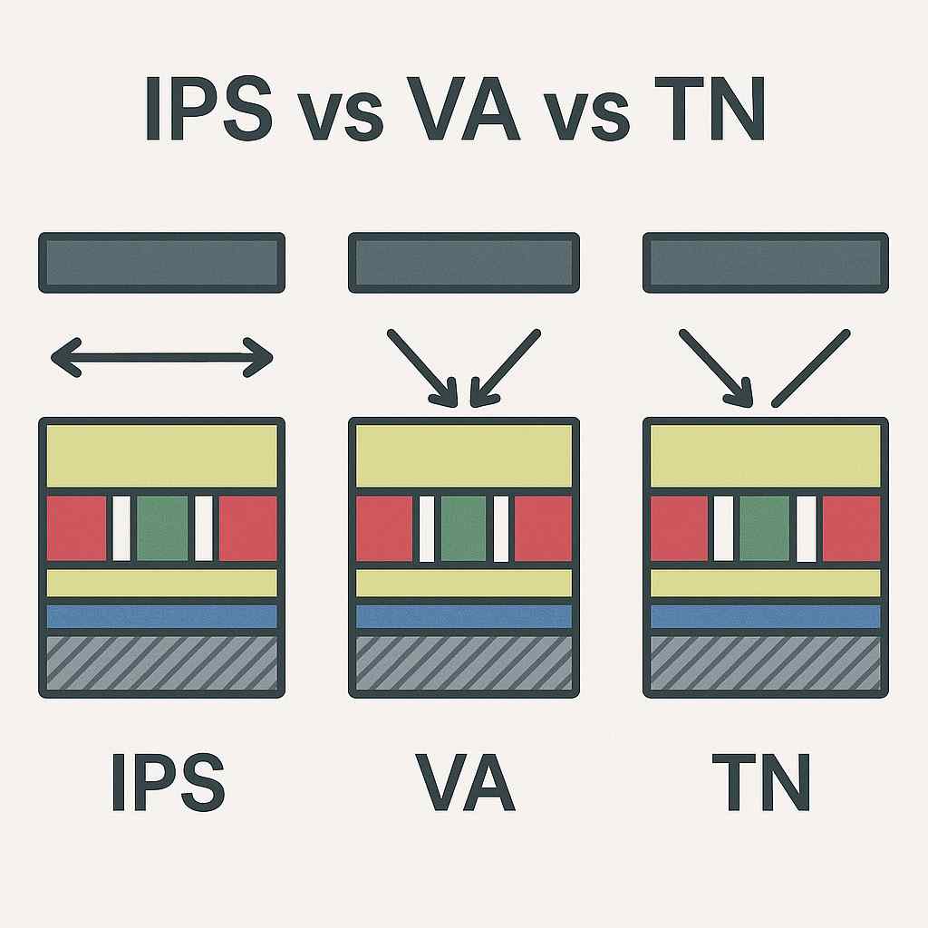

在TFT-LCD薄膜晶體管液晶顯示)技術體系中,IPS、VA、TN是三種最常見的液晶分子排列方式,它們決定了屏幕的視角范圍、色彩表現、響應速度和對比度等核心性能。雖然三者都屬于TFT主動矩陣驅動技術,但由于液晶分子取向和電場控制方式的不同,顯示效果差異顯著。了解這三種技術的區別,不僅是電子工程師選型的基礎,也是工業設備、醫療影像、車載顯示和消費電子產品進行屏幕匹配的重要依據。
IPS液晶屏面板
一、TFT-LCD液晶屏的工作基礎
TFT-LCD(ThinFilmTransistor-LCD)通過電場控制液晶分子的取向來調節光的偏振,從而控制透光率,顯示不同亮度和顏色。每個像素點由一個TFT晶體管和一個電容組成,電壓的變化決定液晶分子的旋轉角度。而IPS、VA、TN三種類型的區別,主要在于液晶分子排列方向與電場作用方向的不同:
類型 液晶分子排列方向 電場方向 特征
TN(Twisted Nematic) 垂直→扭曲排列 垂直電場 成本低、響應快、視角窄
VA(Vertical Alignment) 垂直排列 垂直電場 對比度高、黑色深邃
IPS(In-Plane Switching) 平面水平排列 水平電場 視角廣、色彩準確
二、TN技術原理與特征
1.結構原理
TN(扭曲向列型)液晶是最早實現商用的TFT結構。液晶分子在無電壓狀態下,沿屏幕厚度方向呈90°螺旋扭曲排列。當電場施加時,液晶分子順著電場方向旋轉,偏振光通過角度變化被控制,從而調節亮度。
特點:
結構簡單,制造成本低;
響應時間快(1~5ms);
但視角狹窄(水平45°左右);
灰階顯示能力有限(色彩層次較弱)。
2.優點
成本最低,適合大規模量產;
功耗低,響應速度快;
穩定性高,壽命長;
適用于對色彩要求不高的設備。
3.缺點
視角狹窄,顏色在斜視角下偏色嚴重;
對比度低(約400:1~800:1);
色彩還原不夠準確;
黑場漏光明顯。
4.應用場景
儀器儀表、工業控制終端;
ATM機、POS機、家電顯示屏
入門級顯示器和筆記本電腦。
三、VA技術原理與特征
1.結構原理
VA(垂直配向)技術在無電壓狀態下,液晶分子垂直于玻璃基板排列。
當施加電壓時,分子會傾斜,產生透光。
與TN不同,VA技術通過多域(Multi-domain)取向結構實現大視角顯示。
即在一個像素內形成多個傾斜方向的液晶區域,保證從不同角度觀察時亮度一致。
常見類型:
MVA(Multi-domainVA)–富士通最早提出;
PVA(PatternedVA)–三星改進型;
ADSVA/AMVA–京東方友達等優化版本。
2.優點
對比度高(典型值2000:1~5000:1);
黑色純凈,適合暗場顯示;
色彩均勻性好;
可實現較大視角(約160°)。
3.缺點
響應時間較TN慢(8~20ms);
驅動電壓較高;
制造工藝復雜,成本中等。
4.應用場景
醫療影像與監控顯示器;
電視機、車載中控屏;
工業可視終端與高對比度面板。
四、IPS技術原理與特征
1.結構原理
IPS(平面轉換)技術由日立于1996年推出,是目前高端顯示領域的主流結構。
它通過在同一平面上布置電極,使液晶分子在平面內旋轉而非垂直方向變化。
當施加電壓時,液晶分子沿水平方向旋轉角度,從而實現灰階變化。
這種設計避免了光線在垂直方向被阻斷的問題,因此具有極佳的可視角度與色彩一致性。
2.優點
超寬視角(178°可視);
色彩還原精準,ΔE值低;
圖像穩定,無閃爍;
適合觸控應用(電場干擾小);
使用壽命長,可靠性高。
3.缺點
成本較高(結構復雜、電容層多);
響應速度略慢于TN(一般4~8ms);
功耗略高(驅動電流更大)。
4.應用場景
高端工業控制終端;
醫療診斷監視器、設計繪圖顯示器;
高端筆記本與平板設備;
智能車載儀表及AR/VR顯示終端。
五、三種技術的參數對比
項目 TN VA IPS
分子排列 垂直扭曲 垂直配向 平面旋轉
電場方向 垂直 垂直+多域 平面水平
對比度 400~800:1 2000~5000:1 1000~1500:1
可視角度 60° 160° 178°
響應時間 1~5ms 8~20ms 4~8ms
亮度均勻性 一般 良好 優秀
色彩還原度 一般 極佳
功耗 略高
制造成本 中等
適用環境 靜態工業 高對比顯示 專業顯示、觸控應用
六、顯示效果對比
1.視角表現
TN:偏色嚴重,斜視時亮度不均;
VA:視角較廣但在極角仍有色移;
IPS:幾乎無色偏,視角一致性最佳。
2.黑色表現
VA最優,黑色深邃;
TN灰黑偏淺;
IPS在亮場表現好,但黑位略灰。
3.色彩飽和度
IPS面板的色域覆蓋可達100%sRGB甚至DCI-P3;
VA次之;
TN僅覆蓋約70~80%sRGB。
4.動態顯示
TN最快,適合高速刷新;
IPS通過Overdrive補償可接近TN水平;
VA響應慢,拖影較明顯。
七、制造與工程實現差異
工藝環節 TN VA IPS
電極設計 單層電極 多域結構電極 雙平面交錯電極
液晶配向 旋轉取向膜 垂直配向膜 水平取向膜
電壓驅動 中高 中高
像素結構 簡單矩陣 多域分區 平面多電極
生產難度
成品率 中高 稍低
IPS結構在制造中需保證平面電極一致性和液晶層厚度精度,對光刻和貼合要求極高,VA則需要精確控制配向膜角度與液晶預傾角。
八、典型應用場景
場景 推薦技術 說明
工業設備控制屏 TN / VA 追求響應與穩定性
醫療影像終端 IPS / VA 注重灰階細膩與對比度
戶外高亮屏 IPS 可視角廣、抗反光性能優
游戲顯示器 TN / Fast IPS 高刷新率與低延遲
車載儀表 VA / IPS 黑場表現優、亮度高
設計制圖 / 攝影 IPS 色彩精度最高
消費級電視 VA 成本適中、對比度高
九、發展趨勢
1.FastIPS/SuperIPS
通過優化液晶材料與電極結構,使響應時間縮短至2ms以下,已廣泛用于電競與工業快速視覺系統。
2.QD-IPS/QD-VA(量子點背光)
量子點技術改善色域覆蓋,IPS可達99%DCI-P3,VA可達97%。
3.Mini-LED與Micro-LCD融合
TFT陣列與Mini-LED分區背光結合,大幅提升動態對比與峰值亮度。
4.IGZO-TFT技術
采用氧化物半導體TFT(IGZO)替代非晶硅a-Si,顯著提高電子遷移率,支持高刷新低功耗。
5.超寬溫工業顯示
新型配向膜技術使IPS與VA液晶屏能在-40℃至+90℃下穩定顯示,適用于戶外與工業惡劣環境。
十、選型建議
應用需求 推薦技術 關鍵理由
成本優先、數據靜態顯示 TN 成本低、功耗小
追求高對比度和深黑表現 VA 黑位優秀、對比度高
追求廣視角與高色準 IPS 顏色準確、視角極佳
觸控產品 IPS 電場干擾小、穩定性高
快速刷新(游戲/視覺檢測) Fast IPS / TN 響應快、延遲低
醫療影像 IPS / MVA 灰階平滑、亮度均勻
在工業與醫療場景中,IPS型TFT-LCD已成為高端顯示的主流標準,而VA型則憑借對比度優勢被廣泛用于車載與電視領域。TN型雖然逐漸減少,但因其低成本和高速特性仍在嵌入式小屏市場占據一席之地。TN、VA與IPS三種液晶技術是TFT-LCD的三大支柱,它們各自代表了不同的設計理念與性能取向:
TN:速度優先,成本最低;
VA:對比優先,黑色最深;
IPS:色彩與視角最優,綜合性能最平衡。
工程設計中,選擇哪種液晶結構,應根據實際應用需求、功耗限制與成本預算綜合考慮。隨著Fast-IPS、Mini-LED背光與IGZO-TFT技術的成熟,IPS與VA正逐步融合,顯示產業正邁向更高亮度、更廣色域與更低延遲的新階段。
