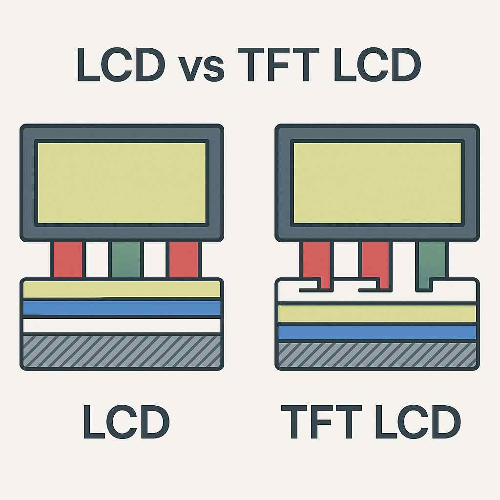

液晶屏LCD)”和“TFT液晶屏(TFT-LCD)”這兩個(gè)詞經(jīng)常被混用,但它們?cè)诩夹g(shù)層級(jí)、結(jié)構(gòu)原理、顯示性能和應(yīng)用場(chǎng)景上其實(shí)存在明顯區(qū)別。液晶顯示(LCD,LiquidCrystalDisplay)是現(xiàn)代平板顯示技術(shù)的基礎(chǔ)。自20世紀(jì)70年代以來,LCD已從早期的TN(TwistedNematic)型顯示發(fā)展為高性能的TFT(ThinFilmTransistor)主動(dòng)驅(qū)動(dòng)顯示。
在行業(yè)中,人們常說“LCD屏”“TFT屏”,實(shí)際上TFT-LCD是LCD技術(shù)的一種具體實(shí)現(xiàn)形式,是“液晶顯示屏”的高級(jí)階段。
要理解兩者區(qū)別,需要明確:
LCD是一個(gè)廣義概念,表示“使用液晶作為光調(diào)制介質(zhì)的顯示技術(shù)”;
TFT-LCD是LCD技術(shù)的一個(gè)分支,采用“薄膜晶體管陣列”作為驅(qū)動(dòng)方式,是“主動(dòng)矩陣型LCD”。
可以簡(jiǎn)單理解為:所有的TFT都是LCD,但并非所有LCD都是TFT。

二、結(jié)構(gòu)組成上的區(qū)別
層級(jí) 普通LCD(STN/TN) TFT-LCD
驅(qū)動(dòng)方式 被動(dòng)矩陣 主動(dòng)矩陣(每像素獨(dú)立控制)
電極結(jié)構(gòu) 行列交叉電極陣列 每個(gè)像素帶TFT晶體管+電容
響應(yīng)控制 全局控制 像素級(jí)控制
電光層 液晶層(扭曲或超扭曲結(jié)構(gòu)) 液晶層(TN、IPS、VA等模式)
光源 CCFL或LED背光 LED背光為主
電路板 簡(jiǎn)單時(shí)序控制板 含T-CON、Gate/Source Driver
可視角度 小(30°~60°) 大(170°以上)
色彩深度 256~4096色 16.7M色(24bit)
可以直觀地理解為:TFT-LCD是在LCD的基礎(chǔ)上加入了微型半導(dǎo)體驅(qū)動(dòng)陣列,實(shí)現(xiàn)了像素級(jí)獨(dú)立控制和高速掃描。
