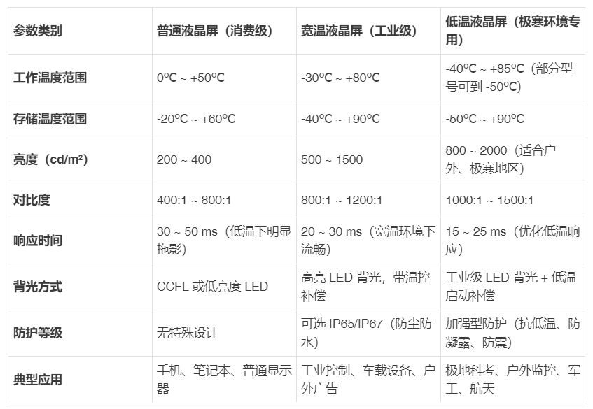

常見(jiàn)的低溫液晶屏參數(shù)
    低溫工業(yè)液晶屏工作溫度范圍:通常可達(dá) -30℃ ~ +80℃ 或 -40℃ ~ +85℃,遠(yuǎn)超普通液晶屏(0℃ ~ +50℃)。
    低溫工業(yè)液晶屏存儲(chǔ)溫度范圍:多數(shù)產(chǎn)品可支持 -40℃ ~ +90℃,保證在運(yùn)輸和非工作狀態(tài)下也不會(huì)損壞。
    低溫工業(yè)液晶屏亮度:一般在 500 ~ 1500 cd/m²,戶(hù)外或寒冷環(huán)境下仍能保持清晰顯示。
   低溫工業(yè)液晶屏對(duì)比度:典型值為 800:1 ~ 1200:1,確保在低溫下色彩與細(xì)節(jié)不丟失。
    低溫工業(yè)液晶屏響應(yīng)時(shí)間:采用特殊液晶材料后,在低溫下仍能保持 ≤30ms,減少拖影。
