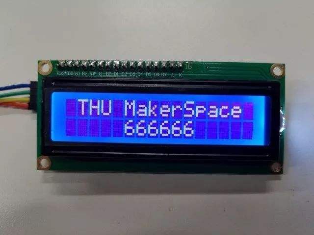

單色液晶屏,又俗稱為黑白屏。因為它只能夠顯示出單一的顏色而得其名。它通過更改偏光片等等,可以制作成為黑底白字、藍底白字、黃底黑字、黃綠底 黑字等等。經過工藝上的發展以及改正后,杭州精顯液晶屏現在已經可以做彩色段碼液晶屏了。單色液晶屏上最大的優勢就是:用戶設計比較簡單,占用主控 的I/O口較少。
A、單色液晶屏有許多種的分類,分別如下:
1、以其顯示的內容上來分類:段碼液晶屏,圖形點陣液晶屏(分別帶有中文字庫和不帶有中文字庫),字符液晶屏
2、從工藝上面來分類:段碼液晶屏,COB液晶屏,COG液晶屏,TAB液晶屏
3、從其顯示的背景上來分類:黃綠液晶屏,藍膜液晶屏,灰膜液晶屏
4、從使用材料上面來分類的有:VA(BTN),TN,HTN,STN,FSTN。段碼液晶屏所有的材料都是有可能用到的,點陣液晶屏使用STN的比較多一點,其他的都相對的用的比較少。
5、點陣屏的除了帶的有中文字庫和不帶中文字庫之外,還可以以點陣來區分它們,比如:12232,12832,12864,19264,160128,160160,24064,240120、320240等等,我們最常使用的就是12232,12864,24064,320240了。
6、還有從工作溫度上來區分,分為常溫(-20~70度)、寬溫(低于-20或者是高于70度的),從視角上來分類,6點視角,12點視角,就是說以鐘的6點鐘方 向或者是12點鐘的方向來看顯示屏。
