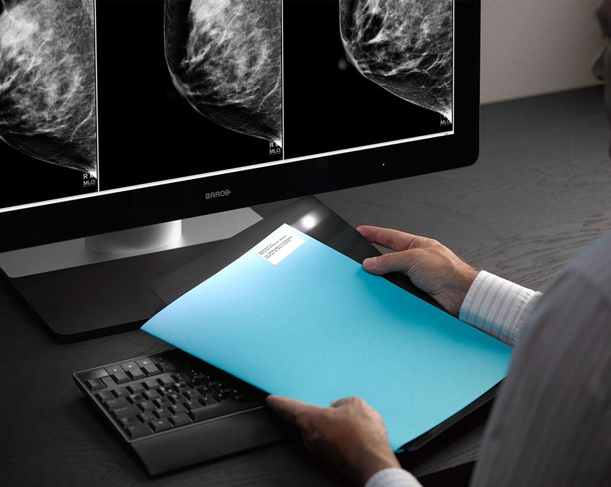

4、 分辨率:單位面積內(nèi)實際顯示像素的數(shù)量,如800x600、1200x1600等
普通顯示器有:1024x768,1280x1204;基本上是橫屏顯示,不需要橫/豎屏轉(zhuǎn)換;
醫(yī)用顯示器有:根據(jù)影像的需要,可以橫/豎屏轉(zhuǎn)換,
1024x1280(豎屏)/1280x1024(橫屏),
稱為1百萬像素(1MP),常用橫屏顯示, 多適用于CT、MRI、數(shù)字胃腸機(jī);
1200x1600(豎屏)/1600x1200(橫屏);
稱為2百萬像素(2MP),簡稱1K,常用豎屏顯示, 多適用于CR、DSA、數(shù)字胃腸機(jī)、,PACS閱片工作站;
1536x2048(豎屏)/2048x1536(橫屏);
稱為3百萬像素(3MP),簡稱1.5 K,常用豎屏顯示, 多適用于CCD-DR、PACS診斷工作站;
2048x2560(豎屏)/2560x2048(橫屏);
稱為 5 百 萬像素( 5MP ),簡稱 2 K ,常用豎 屏顯示,多適用于平板DR、乳腺機(jī)、PACS診斷工作站;
醫(yī)用顯示器的分辨率與價格成正比,與放射設(shè)備的分辨率正相關(guān),相應(yīng)的設(shè)備應(yīng)當(dāng)配套相應(yīng)分辨率的顯示器。
