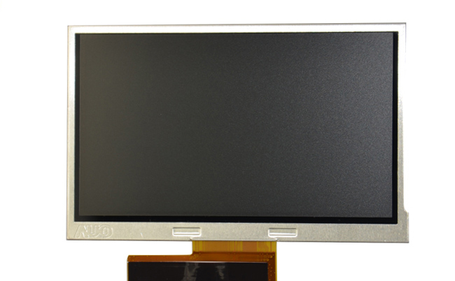

LCD液晶屏的等級劃分有哪些?是怎么去劃分的呢?我們都知道液晶屏他是有一個等級的不同的等級所適用的產品也是不一樣,所有要想選擇合適的液晶屏產品,就先得了解LCD液晶屏等級劃分有哪些,是怎么劃分的。
LCD液晶屏的等級劃分有哪些? 是怎么去劃分的呢
液晶屏行業根據亮點、暗點、斑點來分液晶屏的等級
1、A+屏:
是指無斑,沒有亮點和暗點,顯示穩定無抖動,在TFT-LCD專業測試軟件下符合上述標注,亮點是在液晶顯示器開機狀態下有一個像素沒有工作一直發亮。暗點是在液晶顯示器開機狀態下看不到。在TFT-LCD專業測試軟件下可以看到。
2、A屏:
是指無斑,亮點和暗點2個以內,顯示穩定無抖動,在TFT-LCD專業測試軟件下符合上述標注,斑是在TFT-LCD專業測試軟件下會有明顯的表現,一般使用中不太明顯。
3、B屏:
業界普遍把超過2個以上亮點的屏稱為B屏。
4、C屏:
帶有亮線的A屏稱為c屏,亮線是液晶顯示器的色彩是由橫豎掃描線掃描產生的,每根線大約0.03毫米寬。他們的那一個根線出現短路和開路現象那就是亮線,液晶顯示屏在生產過程都會有亮線和亮點出現。這種現象是無法避免的,但除此之外其他性能均符臺行業標準。
以下是各品牌液晶屏原廠等級從高到低依次排列次序參考,需要詳細參數了解的可以到我公司進行詳細咨詢。
AUO(友達): Z-P-N-V-B
CMO(奇美): A-A-(A-)-B
CPT(華映):A-Y-D-Z
LPL:A-A1-B
SVA(上廣電):E-G-N-B
HSD(瀚宇彩晶):A-NI-YO-V2
Innolux(群創):E-G1-G3-G5-G7-GE
如果想了解各個品牌液晶屏的價格可以聯系杭州精顯有限公司,工作人員會為您解答更多的問題。
