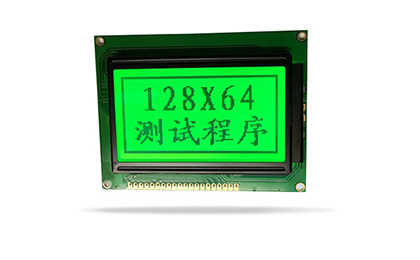

我們都知道,每一種型號的LCD液晶顯示模塊,現在都是以它的液晶顯示的點數來命名的,例如12864,它實際就是128列、64行的陣列。每一個型號的LCD液晶模塊都會有它的一些參數情況,下面我們以12864為例,來看看它的一些原理。
12864,每一個顯示點都對應一位二進制數,1代表亮,0則代表滅。存儲這一些點陣信息的RAM被稱之為顯示數據存儲器。當要顯示某一個圖形或者漢字時,就是將相應的點陣信息寫入到相應的存儲單元之中。圖形或者漢字的點陣信息當然是要由自己來設計的,問題的關鍵處就是顯示點在液晶屏上面的位置與其在存儲器中的地址之間的情況。
由于大多數的液晶顯示模塊的驅動電路都是由一片行驅動器和兩片列驅動器所構成,所以12864LCD液晶屏實際上都是由左右兩塊獨立的64*64的液晶屏拼接而成,每個半屏都有一個512*8 bits顯示數據RAM。左右半屏的驅動電路以及存儲器分別都是由片選信號CS1和CS2所選擇。
顯示點是在64*64液晶屏上的位置由行號(line,0~63)和列號(column,0~63)來確定。512*8 bits RAM之中的某個存儲單元的地址是由頁地址(Xpage,0~7)與列地址(Yaddress,0~63)來確定。每一個存儲單元都會存儲大概8個液晶點的顯示信息。
為了使得液晶點的位置信息和存儲地址的對應關系更加的直觀,將64*64的液晶屏從上至下8等分之為8個顯示小塊,每一塊包括了8行*64列個點陣數。每一列中的8行點陣信息都構成一個8bits的二進制數,存儲在其中一個存儲單元之中。需要注意的是:二進制的高低有效位順序和行號的對應關系因不同的商家而不同
