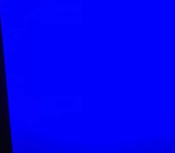

1、工作或進行干涉儀測試,白/藍屏顯示(僅顯示電源、背光、對比度無響應的屏幕模塊)
在模塊運行期間,干擾施加于電源模塊VDD或VSS或模塊RESET信號線,導致模塊復位。重新分配的結果是初始化內部日志模塊,然后關閉顯示器。解決辦法是:
