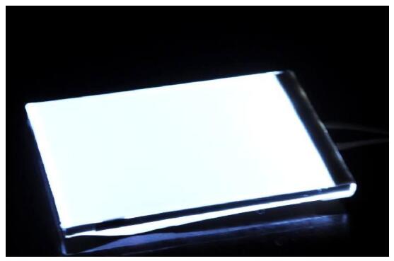

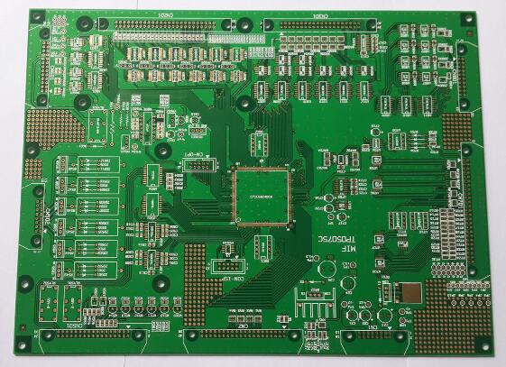

一,評估基本規格。必須確認和總結所開發的LCD產品的規格,包括顯示面積的大小,精度,尺寸因素,單位形狀(前框)和背光亮度等。玻璃TFT的金屬布線設計往往限制了CF玻璃的顯示面積、顯示面積和形狀尺寸。評估PCB和COF,根據電路圖、元器件數量、電路功能模塊布局等信息計算PCB基板所需的面積。根據決議、電路系統規范,參照COF手冊確定COF格式。它可以根據先進的LCD產品的亮度規格、結構顯示屏的生產率來評價背光亮度,并計算背光所需的亮度。背光亮度等于單位亮度除以屏幕通過率。根據背光亮度的要求和模塊的形狀要求,決定采用高亮度、高厚度的底直射背光還是低亮度、薄側燈。此外,還必須評估支持固定寬度和尾燈的基礎設施,如前框架、塑料框架和后面板等,通常由公司背光制造商提供。
二,外形方案評估。在這一階段,有必要整合顯示器、背光、前框、塑膠框、背板、基板、FCB、COF的評估結果,以厘清LCD模組的整體形狀,并進一步評估通用形狀因數符合開發的LCD產品的規格。對屏幕形狀的評價一般要求屏幕的中心顯示區域和中心單元是一致的,允許從左到右偏移3毫米。背光評價要求背光中的發光區中心與顯示區中心一致。評價FCB和COF基板的形狀因子主要是評價PCB和COF基板的卷曲位置和卷曲方式。具體地說,它是為了評估一種方法,該方法將襯底配置為實際組裝,例如彎曲L形或彎曲U形。COF的長度和位置與PCB基板的組成同時確定。最后,在實際卷曲后,確定是否可以在模塊基板和COF中完全存在。
