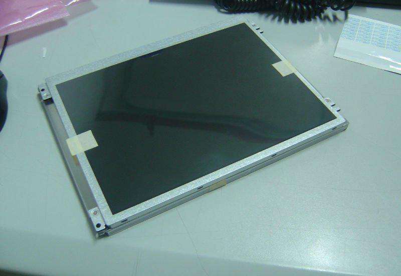

液晶面板的大體結構其實并不是很復雜,分為液晶板與背光系統(tǒng)兩部分。
背光系統(tǒng)包括背光板、背光源(CCFL或LED)、擴散板(用于將光線分布均勻)、擴散片等等。由于液晶不會發(fā)光,因此需要借助其他光源來照亮,背光系統(tǒng)的作用就在于此,但目前所用的CCFL燈管或LED背光,都不具備面光源的特性,因此需要導光板、擴散片之類的組件,使線狀或點狀光源的光均勻到整個面,目的是為了讓液晶面板整個面上不同點的發(fā)光強度相同,但實際要做到理想狀態(tài)非常困難,只能是盡量減少亮度的不均勻性,這對背光系統(tǒng)的設計與做工有很大的考驗。
可彎曲的柔性印刷板起到信號傳輸?shù)淖饔茫⑶彝ㄟ^異向性導電膠與印刷電路板(藍色PCB板的部分)壓和,使兩者連接相通。
液晶板從外到里分別是水平偏光片、彩色濾光片、液晶、TFT玻璃、垂直偏光片,此外在液晶面板邊上還有驅動IC與印刷電路板,主要用于控制液晶板內的液晶分子轉動與顯示信號的傳輸。液晶板很薄,不通電的情況下呈半透明狀態(tài),它的大體構造就像三明治,下層TFT玻璃與上層彩色濾光片中間夾著液晶。
液晶具備固態(tài)晶體的光線折射性質,同時具備液體的流動特性,在電極的驅動下,可以按照主控想要的方式進行排列,控制光線透過的強弱,然后在彩色濾光片上,通過紅、綠、藍三基色進行每個像素的調色,最終得到完整畫面影像。
