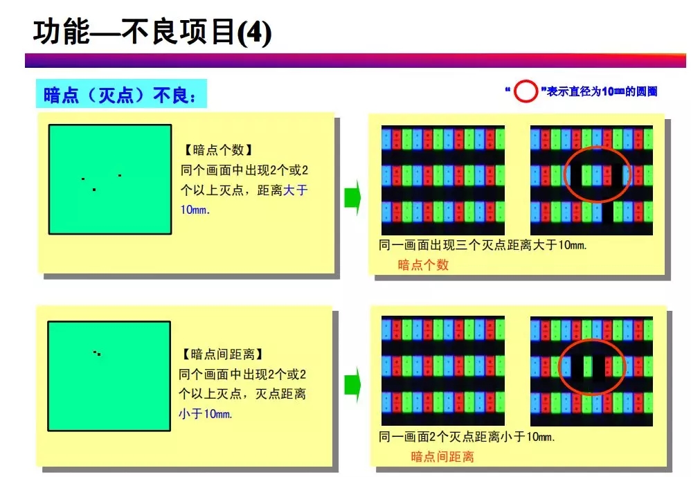

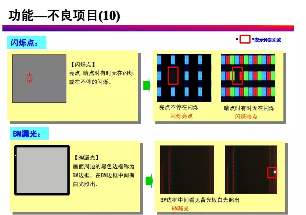

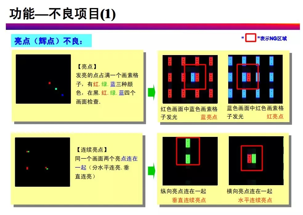

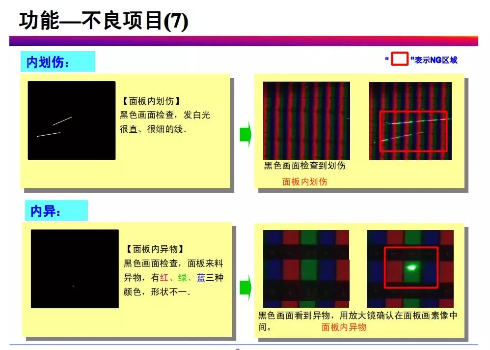

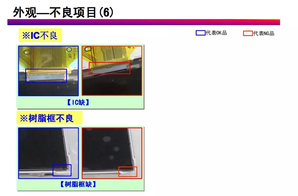

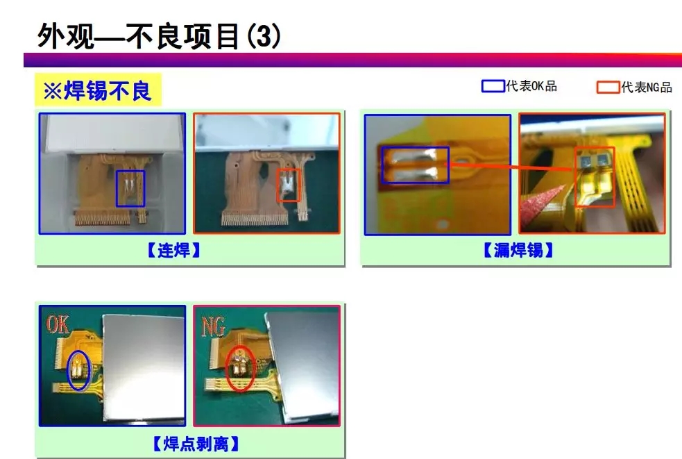

tft-lcd薄膜晶體管液晶顯示屏。tft-lcd技術是微電子技術與液晶顯示器技術巧妙結合的一種技術。人們利用在si上進行微電子精細加工的技術,移植到在大面積玻璃上進行tft陣列的加工,再將該陣列基板與另一片帶彩色濾色膜的基板,利用已成熟的lcd技術,形成一個液晶盒相結合,再經過后工序如偏光片貼覆等過程,最后形成液晶顯示屏。TFT-LCD會遇到一些不正常顯示現象,不良點具體分析如下:
