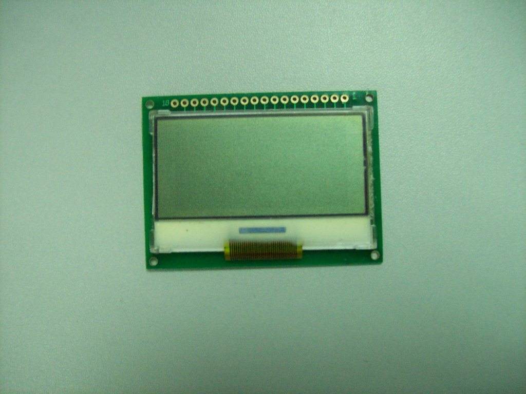

液晶模塊是由電力終端、儀器儀表等的顯示部件,其地位相當于CRT中的顯像管。其它部分包括電源電路,信號處理電路等,當然還有外殼什么的。
模塊主要分為屏和背光燈組件。兩部分被組裝在一起,但工作的時候是相互獨立的(即電路不相關)。
液晶顯示的原理是背光燈組件發出均勻的面光,光通過液晶屏傳到我們的眼睛里。屏的作用就是按像素對這些光進行處理,以顯示圖像。
液晶模塊詳細介紹及生產工藝
液晶模塊生產工藝
SMT
Surface mount technology
即表面安裝技術,這是一種較傳統的安裝方式。其優點是可靠性高,缺點是體積大,成本高,限制LCM的小型化。
COB
Chip On Board
即芯片被邦定(Bonding)在PCB上,由于IC制造商在LCD控制及相關
芯片的生產上正在減小QFP(SMT的一種)封裝的產量,因此,在今后的產品中傳統的SMT方式將被逐步取代。
TAB
Tape Aotomated Bonding
各向異性導電膠連接方式。將封裝形式為TCP(Tape Carrier
Package帶載封裝)的IC用各向異性導電膠分別固定在LCD和PCB上。這種安裝方式可減小LCM的重量、體積、安裝方便、可靠性較好!
COGChip On Glass
芯片被直接邦定在玻璃上。這種安裝方式可大大減小整個LCD模塊的體積,且易于大批量生產,適用于消費類電子產品用的LCD,如:、PDA等便攜式電子產品。這種安裝方式在IC生產商的推動下,將會是今后IC與LCD的主要連接方式。
COF
Chip On Film
芯片被直接安裝在柔性PCB上。這種連接方式的集成度較高,外圍元件可以與IC一起安裝在柔性PCB上,這是一種新興技術,目前已進入試生產階段。
