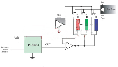

圖3,帶編程的數字電位器 DCP 和 Vcom 電路的電路示意圖。
在設備中將機械式的電位器轉換為數字電位器非常簡單。圖3所示為采用了一個帶緩沖的數字電位器作為Vcom的驅動電路應用圖。ISL45042為一個電流輸出、非易失性的數字電位器(DCP),其模擬AVDD的工作電壓高達20V。它采用二線制的上下行接口,位數高達7比特,具有128段調節的極高精度。調節好的Vcom值可存貯到電路板上的EEPROM內。數字電路的電壓值為2.25V至3.6V,可與許多市面上的控制器進行接口通訊。為階梯電阻提供的模擬電壓可從4.5V高達20V,這點對于小尺寸液晶屏而言是一個非常重要的指標,原因是小尺寸屏的模擬電壓典型值不到10V,而同時稍大些的屏卻又必須采用超過15V的電壓。數字電位器的輸出電壓經過EL5111(輸出電流為180mA)緩沖至Vcom總線輸出。
