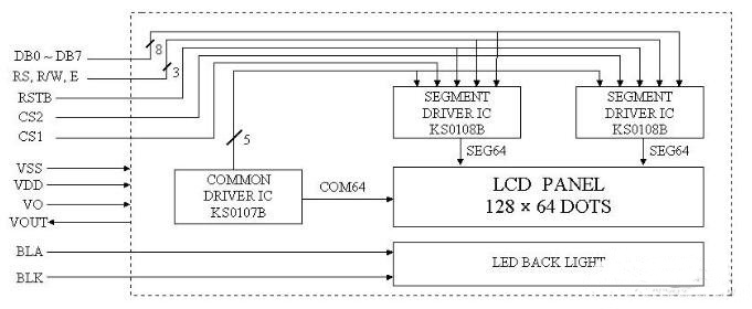

LCD12864是一種圖形點(diǎn)陣液晶顯示器,它主要由行驅(qū)動(dòng)器/列驅(qū)動(dòng)器及128&TImes;64全點(diǎn)陣液晶顯示器組成。可完成圖形顯示,也可以顯示8&TImes;4個(gè)(16&TImes;16點(diǎn)陣)漢字或者顯示16&TImes;4個(gè)(8×16點(diǎn)陣)ASCII碼。分為兩種,帶字庫(kù)的和不帶字庫(kù)的。不帶字庫(kù)的LCD需要自己提供字庫(kù)字模,此時(shí)可以根據(jù)個(gè)人喜好設(shè)置各種字體顯示風(fēng)格,設(shè)計(jì)上較為靈活。帶字庫(kù)的LCD提供字庫(kù)字模,但是只能顯示GB2312的宋體。各有優(yōu)缺點(diǎn),根據(jù)不同應(yīng)用場(chǎng)景靈活選擇。其液晶模塊原理圖如下所示。
lcd1602與lcd12864優(yōu)缺點(diǎn)
LCD12864點(diǎn)陣圖形液晶模塊原理框圖

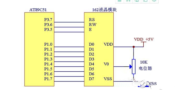

lcd1602液晶顯示模塊可以只用D4-D7作為四位數(shù)據(jù)分兩次傳送。這樣的話,可以節(jié)省MCU的I/O口資源。lcd1602可以顯示2行16個(gè)字符,有8為數(shù)據(jù)總線D0-D7,和RS、R/W、EN三個(gè)控制端口,工作電壓為5V,并且?guī)в凶址麑?duì)比度調(diào)節(jié)和背光。
lcd1602液晶顯示模塊可以和單片機(jī)AT89C51直接接口,電路連接簡(jiǎn)單,如圖1所示:
lcd1602和51單片機(jī)的連接
